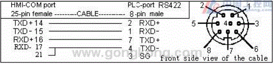

【话题】大侠们,看看这根线的型号(20150619)

想买根,不知道fx跟什么屏连接的

是不是usb-sc09

有什么屏买什么线。

是啊 楼主应该用什么HMI买什么线
不是买什么线用什么屏啊

三菱plc的422通讯线

很多触摸屏都有rs422接口,直接买代理商的线就用。他们自制的线价格便宜。五米以内几十块不到一百块

应该不是,看左边是25针的。。

是422通信吧

这是232 SC-09变成电缆后段25转8针,接口转换电缆图。
