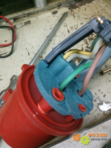

三相设备,注意看地线和谁接在一起。发现这里所有的设备都这样接的,一排插座都这样的。会不会出事?

零地通的。

没问题呀,漏电时难查点而己。

如果是三相五线制,这样子肯定就不行了。

看供电系统是哪种接地方式;若TN-C系统,保护线的接法,应保证安全可靠。

应该是已经在近地点做了零线重复接地。

三相四线,零地混用,很常见。。

那个灰色的是接N的吧,零地共用

这不就是零地公用的么

零地共用很常见了!
