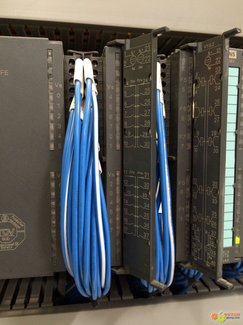

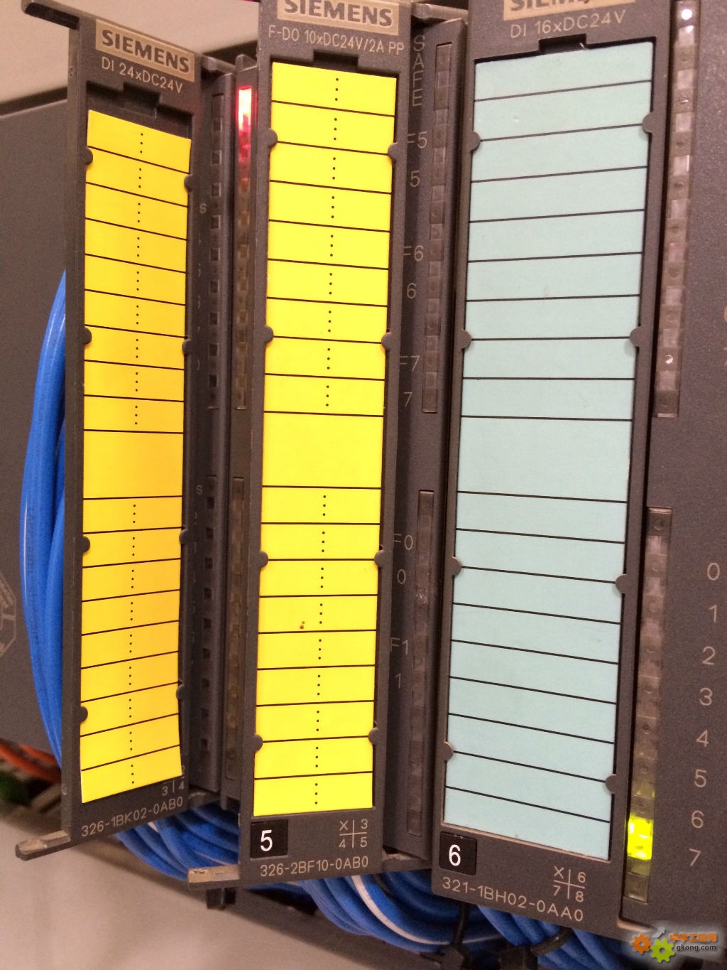

这是什么高的上的模块?功能是什么?(黄色部分)

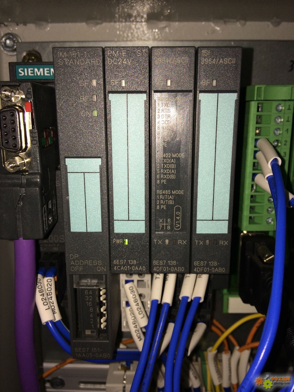

追问一个请问下图从左到又依次是什么模块,起到什么作用啊?

黄色标签的事西门子用于故障安全SIMATIC S7系统的数字量输入和输出模块。指示灯除了指示状态外,还指示安全模式
显示出错。

下面IM151是将ET200S连接到PROFIBUS –DP总线系统接口模块。
24V的是用于ET200S的电源模块
后面是ET 200S 串行接口模块

黄色的模块以前真没看到过,长知识了

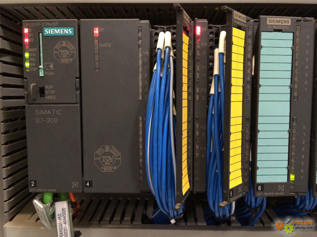

CPU317F-2;
带F的为故障安全型CPU,用的的确比较少;

串行接口模块具体有什么作用呀??
