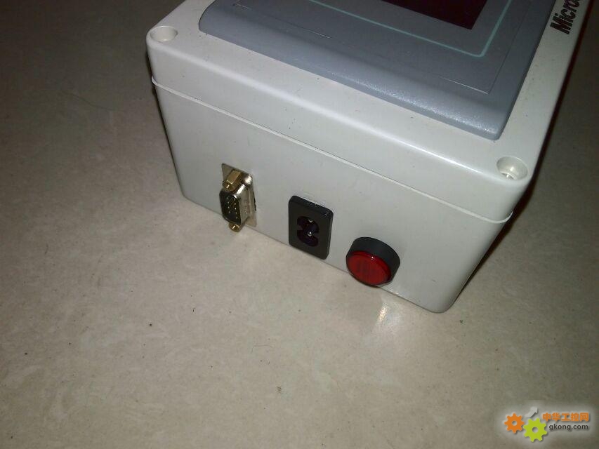

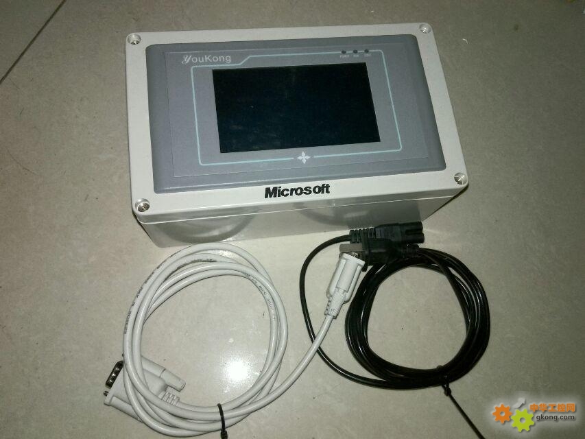

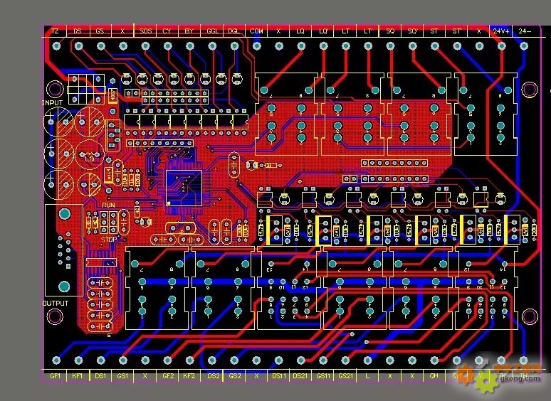

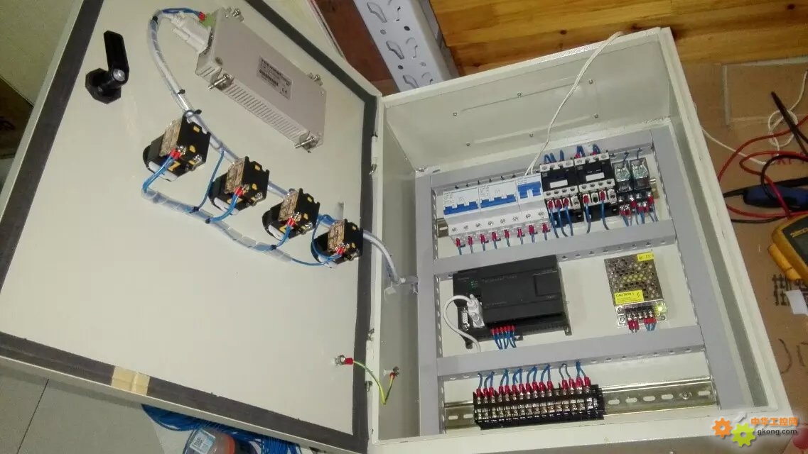

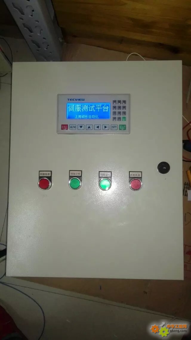

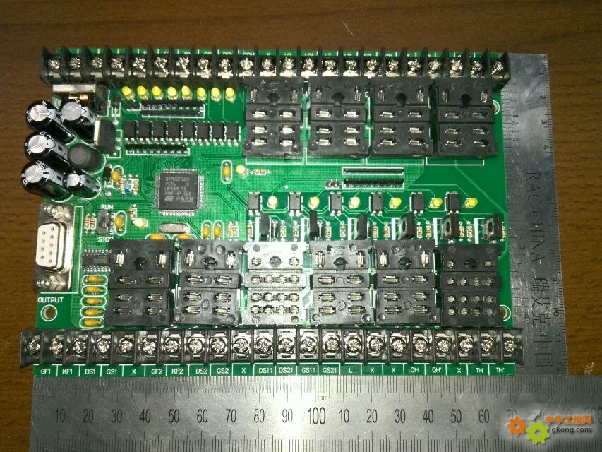

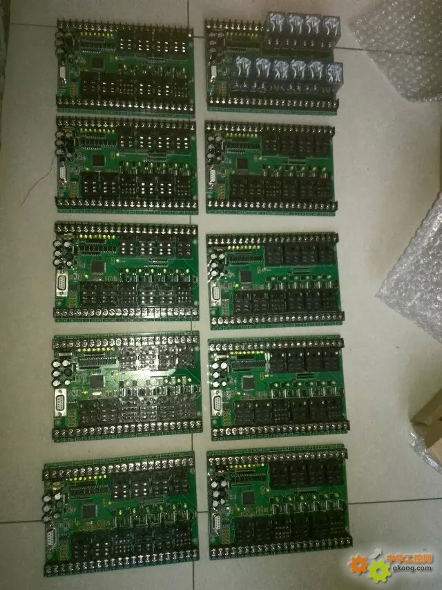

本人一直寻觅坚实好用的国产控制方案,大力使用国产控制器,以下的黑色PLC也不是西门子,也是国产的一个厂家做的,其实很多场合完全可以用国产的板子替代,满足设备的控制要求和使用寿命就可以了。不但节省控制成本,又可以实现灵活控制,像在通用加工设备,以及小型自动工装完全可以放心使用,以下的绿色板子是给客户开发的,成本也很低廉,批量使用收益很明显,也希望广大的工程师们不要只信任那些“贵族”产品,物尽其用才是正道。
给客户开发的板子
设计的简易手持编程器
[upload=jpg]/uploadImages12/4d4810688f2273b4b77bae8c482e4070008e2280.jpg#psb (5).jpg
[/upload]

发表于:2015/6/16 14:20:44
MicroSoft?人家微软的商标是有产权的。表情

发表于:2015/6/16 14:25:33
控制板是单片机控制板吗?还是梯形图编程的?

发表于:2015/6/16 14:41:55
回复 #1楼 fujifa
那个是朋友给的标示,随手贴的

发表于:2015/6/16 14:42:31
回复 #2楼 deweg
梯形图

发表于:2015/6/16 15:24:45
这种板子与正规PLC的最大差异不在硬件而在系统软件上,因为单片机是实时输出而plc是刷新输出,当程序很大扫描时间变长或需要高速输出时,设备就会出现异常。所以不能光有华丽的外表还得有发达的大脑和协调的运行系统,对PLC产品来说开发出一套高效的系统软件很重要,前提是芯片能装得下。

还在推广手持编程器?一台破笔记本电脑也就几百块钱。表情

回复 #7楼 cfg168
我的参数很少,界面很友好,价格更低,傻子都会用,笔记本有他方便吗?
