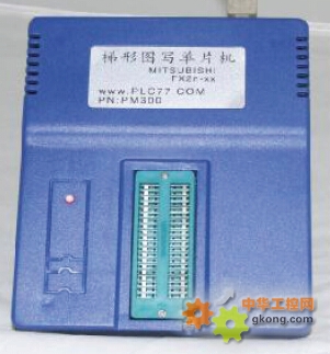

电源24VDC,14点输入,10点输出。

是使用的八位单片机做的处理器对吧,怎么没见八脚的存储器呢?还有编程软件是自行研发的吗?

单片机怎么没装上去?这种百来块钱吧。

稳定性咋样?

单片机板子么!

要使用梯形图转单片机的软件吗

单片机:STC11F60XE
编程软件:三菱 GX Developer Version 8
梯形图转换工具:东莞长方电子有限公司PM300
已经在我们的混凝土输送泵电控柜上使用该产品,稳定可靠,成本低廉。
对付简单的数字量控制应用绰绰有余。

原来还有梯形图转换工具啊

好用吗楼主?

看起来不错,那程序还能上载么
