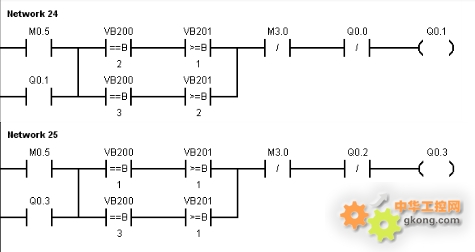

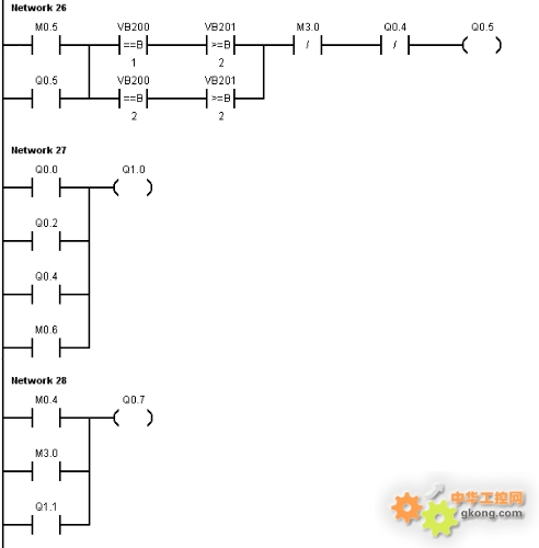

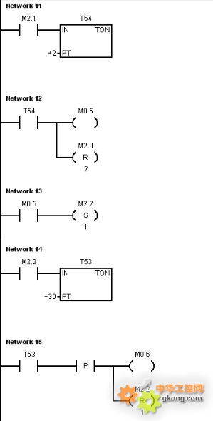

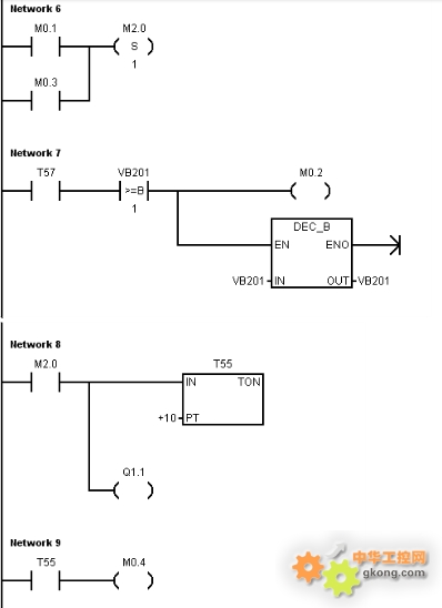

这是一个别人做的变频恒压供水程序设计,大概是三个水泵不同情况下工变频切换运行 可是具体每一段是什么意思呢?希望各位大神教教小弟

不了解每一段工序只有程序你发上来问也没用的

没有注释,等于看天书!

对着流程图看呢!这样就是看天书

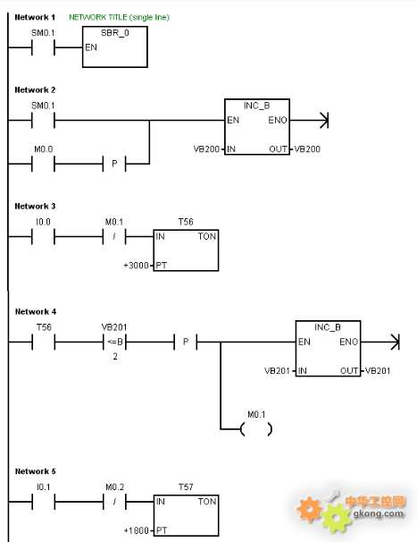

那个sm0.1 SBR_0 是定时中断主程序或子程序调用,说明程序没有全传上来。只看没注解程序读出工艺流程,是很难的,认为和2楼同感。
