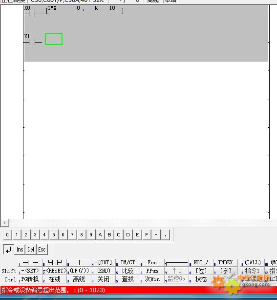

如题,最近接触松下plc,按照指令说明尝试着写计数器的时候,怎么也写不进去,下面提示错误,请网友指点一下

空开几行就好。

计数器编号从100号开始写。

点击  选项    系统积存设置    就明白了

谢谢,寄存器编号设置一下,解决了
