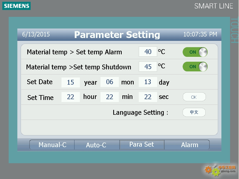

一直都比较喜欢IOS6的界面 所以最近用Wincc flexible 做一个仿IOS 6 界面 ,
目前还未提交给领导 先放上来给大家看看  欢迎探讨 不喜勿喷  要是太花销 还可以回炉弄过实在点的.
下面是步入正题
参数设置 界面   这里可以设置 加热 真空 和两个电机运转的参数 .  后面按钮是设置开或者是关,
设置好参数后,在自动画面可以一键启动. 可以有多种选择,加热+电机 真空+电机 加热+真空+电机
这里是更多参数,主要是 温度报警和时间日期修正,还有语言选择.

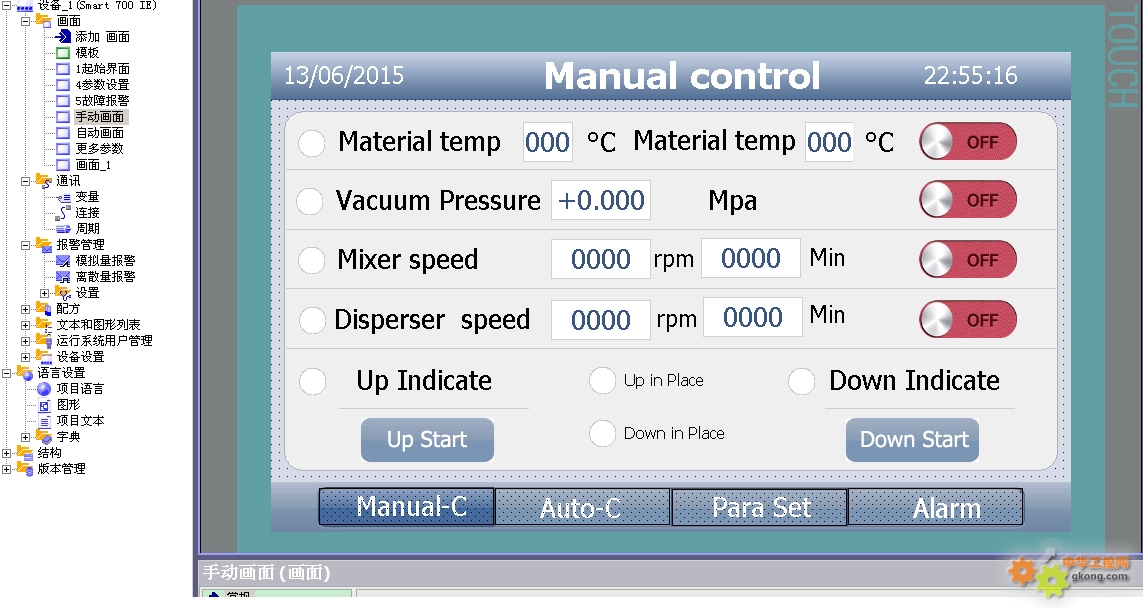

手动界面 直接点击后面按钮 就可以启动和停止 图示开了真空 和一个电机

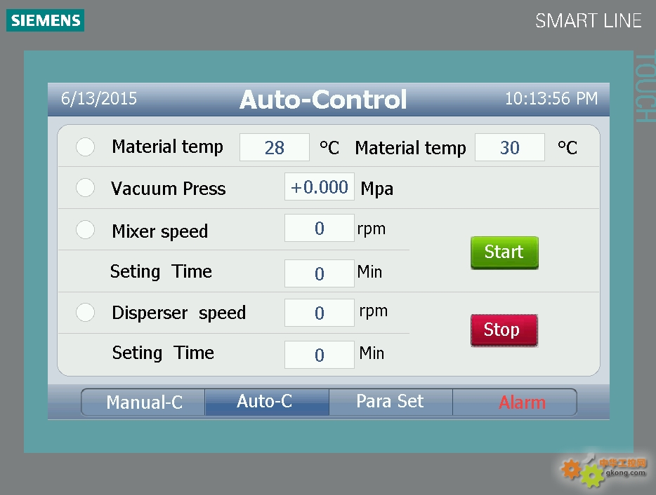

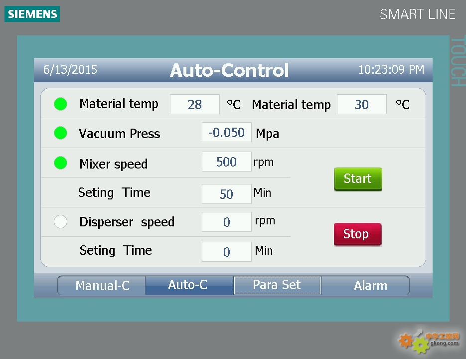

这里是设置好参数后,自动状态的界面,图示开了加热 真空 和电机
自动 全开的界面.

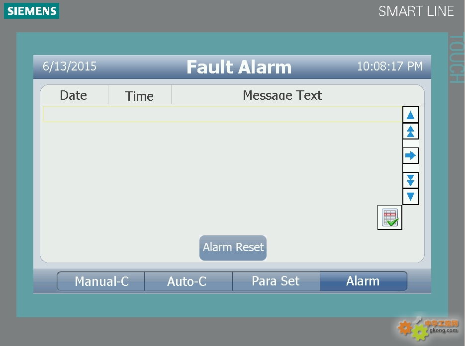

报警界面
报警状态时 报警按钮会红色闪烁
进入报警界面 各种报警信息

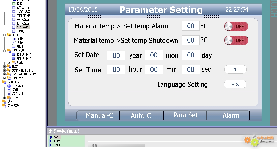

下面是 wincc flexible 设计界面

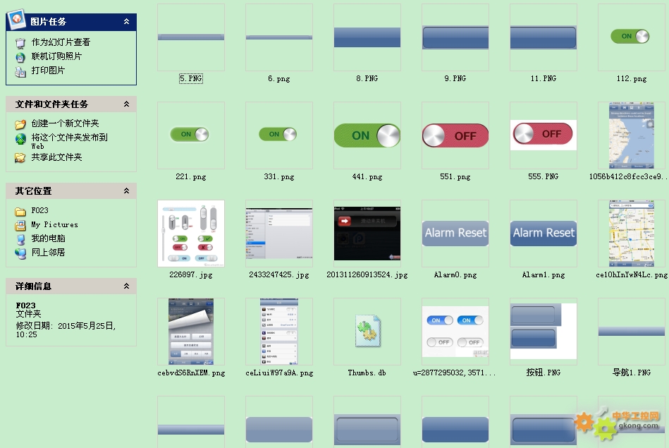

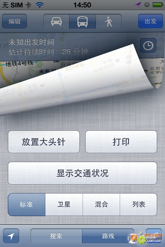

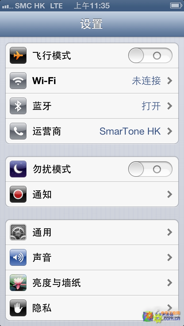

下面是自己网上找的IOS6的图片
下面为自己加工成的素材

不错,实际只要能够显示设备实时状态,直观,便捷即可

可以,不算花哨,比较直观。HMI不要装太多的图,这玩意没有你想象中那么好的性能,图大了图多了会卡的要死

回复 #3楼 w71412659
是的 低端屏 性能有限

感觉不是很花哨,如果人机的性能可以满足还是不错的。已经加为精华帖,再接再励。
