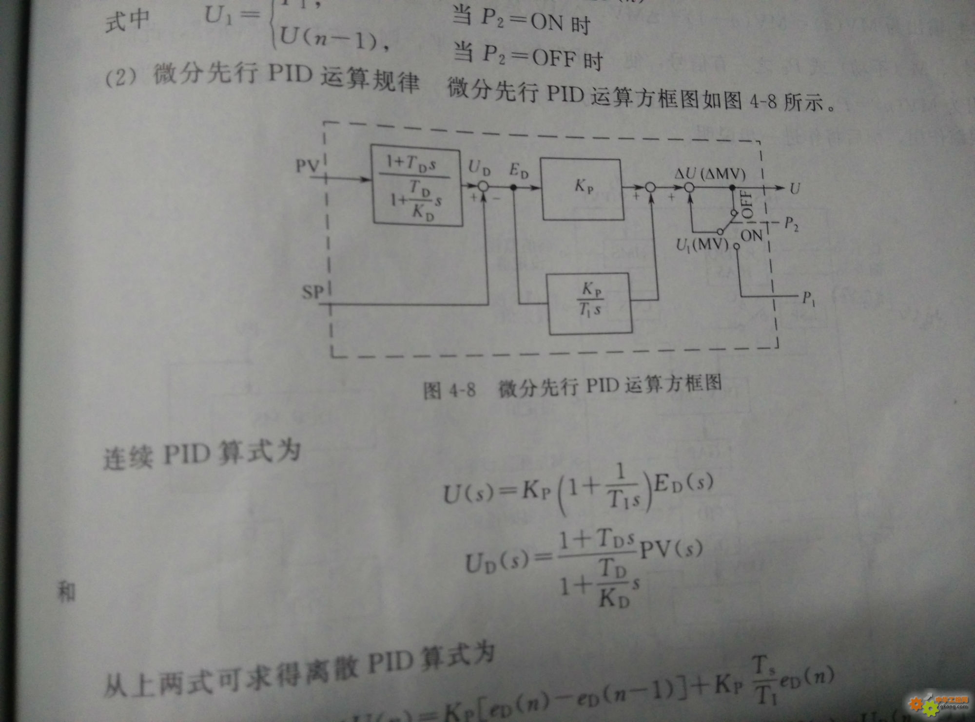

微分先行的pid算法怎么用s7 300实现啊

主要就是算式1+TD*s/(1+TD/KDs) 中s域不知道怎么转化,

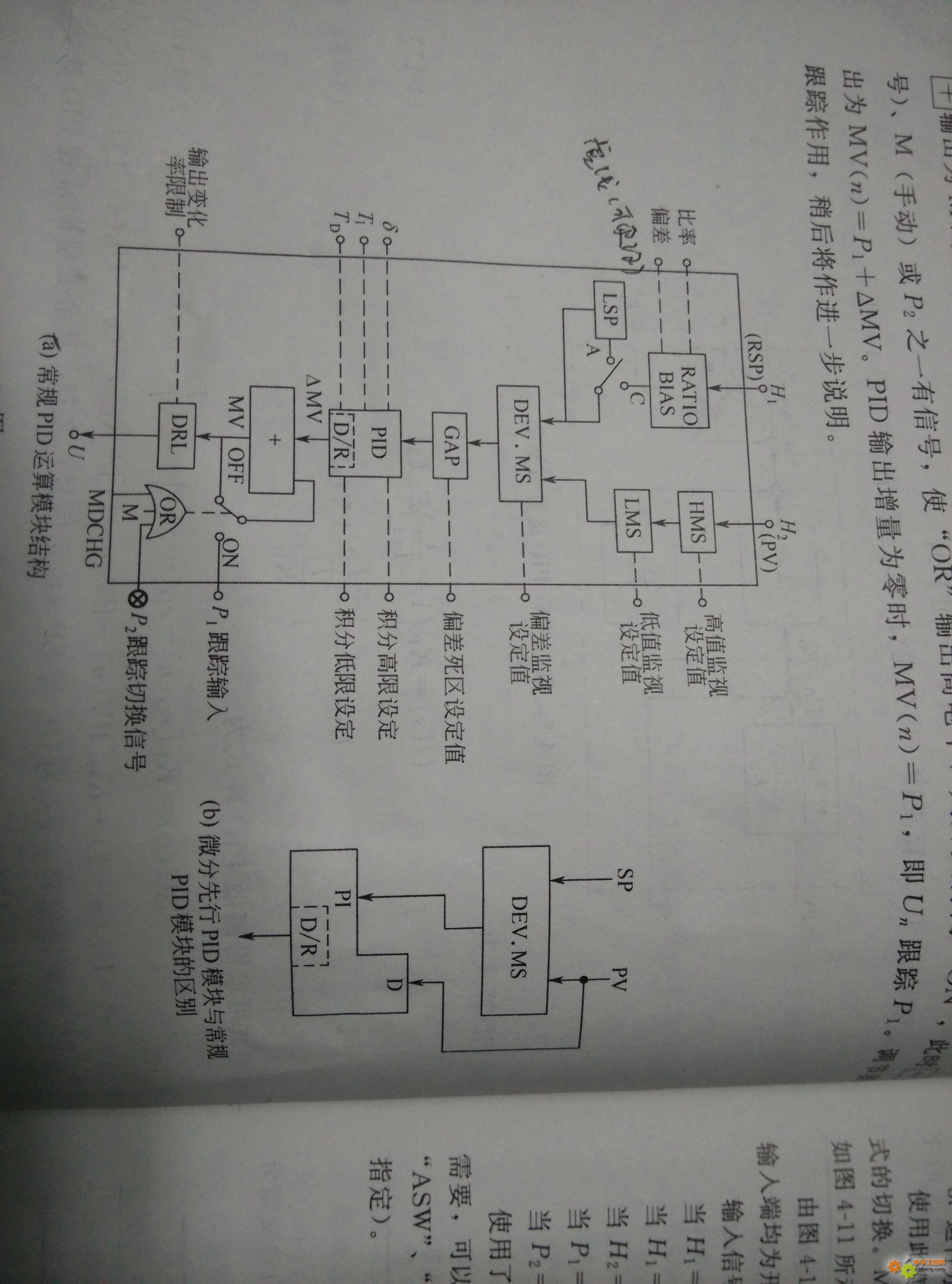

实现的功能主要就是图中,只不过是微分先行pid算法,用梯形图实现fb41模块的部分功能吧
求大神帮我
