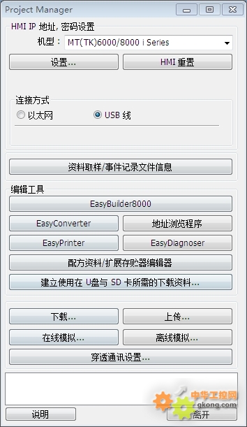

大师们,请教威纶触摸屏TK6070IH如何把触摸屏里的程序下载到电脑里?

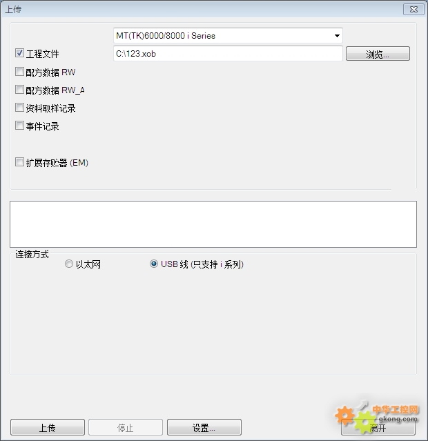

用EB8000软件,不过要满足以下条件才行。
1、必须知道上传密码;
2、没有禁止上传。

触摸屏到电脑是上传

反编译一下,不过如一楼所说,别人不加密,不禁止上传才可以
