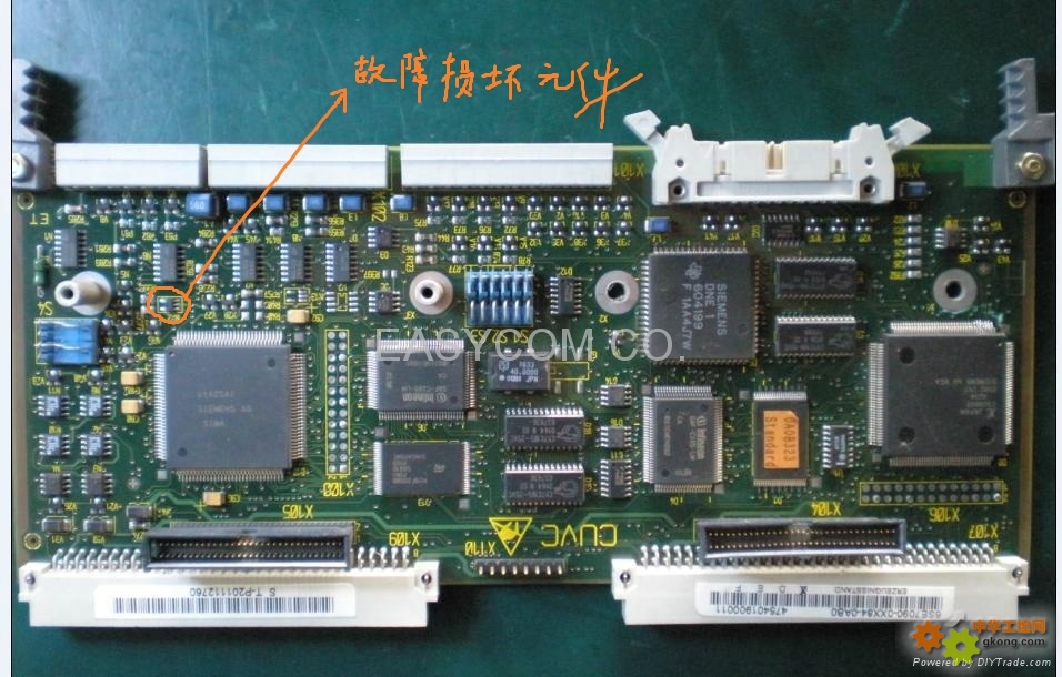

西门子6SE70工程机模块损坏,修复驱动电路后上电显示009,按运行报F008,F002故障,查阅说明书是欠压故障,查看面板r006参数显示电压为180V左右,检测母线电压为530V正常,由此判断故障部位在母线电压检测电路,此母线电压检测电路是和电流互感器检测电路共同使用4运放(TL084),此TL084采用+15v和-15v双电源供电,母线电压取样是530v经过几只电阻进行分压后送入TL084的12,13脚,14脚输出检测电压,分别测试12,13脚之间的差分电压为1.4v左右(正常)输出14脚电压为17v左右(正常),代换TL084,故障依旧,重新上电,发现有此故障特点:上电初期,r006检测电压正常(530v),不按运行键,大约过半分钟左右,r006检测电压慢慢下降至180v左右变化,大约10几秒后电压出现上升到正常值,如此反复,好像电压飘忽不定,既然检测电路正常,那故障部位只有在CUCV板上了,测量连接CUCV板上的X239插座26B电压为2.8v(不随r006检测到的电压变化)正常,到此说明驱动底板完全正常,故障点在CUCV板,仔细检查X239插座26B的线路走向,发现有个5脚贴片元件,果断将其更换,故障排除。此贴片元件丝印为AAAZ。

关键是你为啥有这个5脚贴片元件的备件用于更换呢??

关键是我有几块相同的废板子,所以此问题不是关键。

丝印AAAZ反查型号是MAX4122EUK,运放

丝印型号怎么查型号的?
