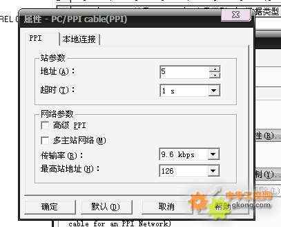

设置PGPC接口里面PC/PPI.cable.1属性里的地址改成0,改不了,怎么办。

买的上面那个板子像学习一下,但是通讯一直不成功,改怎么办?

你确定你能看懂英文版的
。通讯口才是关键。

改不成0 就把PLC的改高点呀 为什么PLC一定要0呢

买的第三个图那个板子,想自己学学,一开始通讯连不上,问客服,客服说把地址改成0,我死活该不过来,后来客服远程操作也改不过来。刚才用别人的电脑试了试,打开软件就是0,但通讯也连不上

楼主,解决了吗?我也是遇到这样的问题。

挖尸也行吧,这地址问题应该还是折磨了不少人,我也刚从另一边看到的办法,一个零改不了就多输几个,我的顺利改过来通讯上了

改成00就行了
虽然改成00就行了,但是我不觉得是这个地址的问题,不行就找别的问题

牛,输入00就可以把本站的地址改为0了
