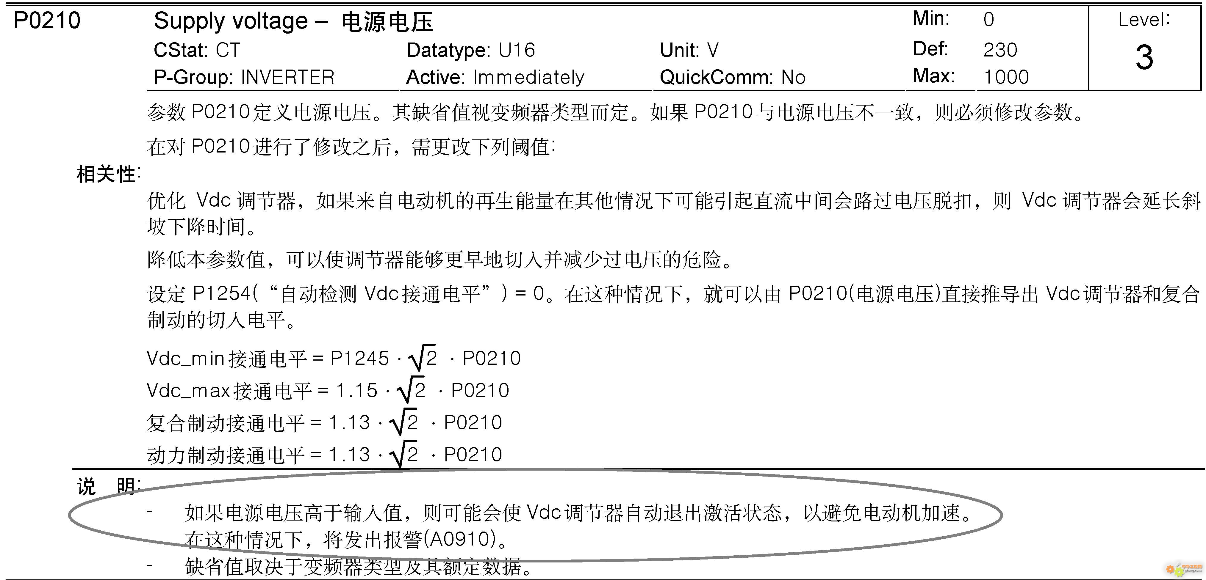

r949 故障数值是多少?
49259
kdrjl 版主
文章数:24260
历史总积分:49259
注册时间:2004/2/17
我秀我做2014
秀秀我的办公桌
发表于:2015/6/12 19:46:26
#11楼
回复 #8楼 武进洛阳
r0026 = 557 这个值不高。看来应该是误报。用示波器能看到直流母线电压波形是否有毛刺就好了。看来像是干扰所致,应该把等电位和接地做好。

看了下,接地良好的啊,3台都接地,但是为什么就只有那一台有R0910,其他两台都没有呢
49259
kdrjl 版主
文章数:24260
历史总积分:49259
注册时间:2004/2/17
我秀我做2014
秀秀我的办公桌
发表于:2015/6/14 8:43:08
#16楼
从说明上看,A0910就是直流母线电压超限。所以,要看直流母线电压的波形是否存在“毛刺”噪声。另外接地不能说明问题。针对EMC,需要的是合理的接地点和等电位处理。接地点不同,抗噪声的效果也不同。这个大家都懂的。

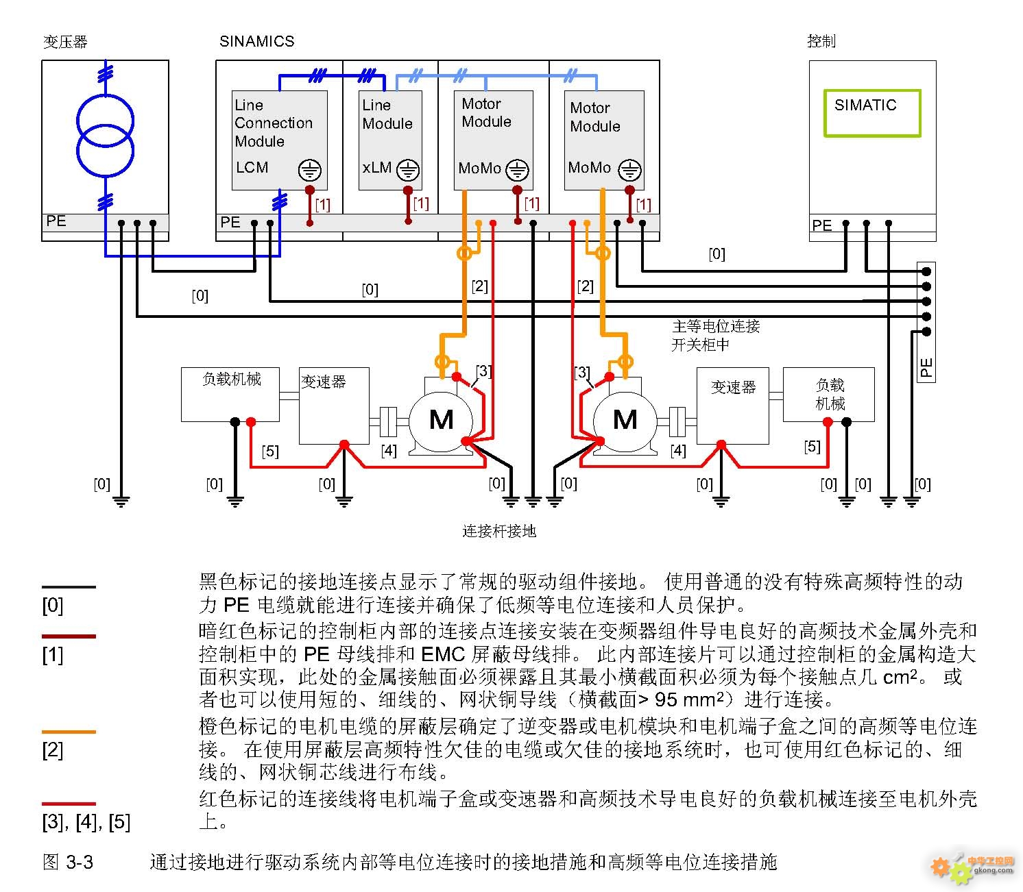

今天我去看看又没有报警了,因为接地条件有限,我用的是镀锌角铁打入地下1.5米左右,然后用10平方线引到柜子里的,用示波器直接看母线的波形吗

回复 #17楼 武进洛阳
可以直接用示波器看直流母线的波形。但要注意,直流母线的电压是500-600V,用衰减棒或分压器,注意安全。
西门子的变频器,对于安装接线是有要求的。特别是,注意电机的PE端子和变频器的输出端子PE端直接用导线连接。不要通过接地外壳间接连接。这点很重要。也就是变频器的输出电缆连接电机一定要四颗线。直接互连(3颗动力线,1颗PE线)。
许多错误的连接是,变频器的PE端,连接的不是电机的PE端,而是电气柜的机壳,而电机PE端连接的是地线。这是错误的连接。
