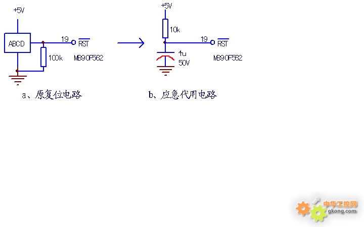

普传变频器复位异常故障一例
普传30kW机器上电后,面板数码屏显示C.Err,液晶屏显通讯中断。主板MCU与面板MCU的通讯传输采用HC14D反相器电路,测其输入、输入侧电压,符合反相器特征,如输入端电压0.5V,输出端为4.4V,二者之和约为5V。用示波器测量,相关引脚有杂乱脉冲波形。
检查主板MCU工作基本工作条件。MCU器件型号为MB90F562,其中19脚为系统复位端,低电平复位有效,采用专用三端复位器件(印字标注为ABCD),测19脚静态电压约为0.5V,而正常时静态电压应为+5V。
判断复位器件(三端元件,专用复位芯片,印字ABCD)损坏,焊下后,试用10k,1uF元件搭接复位电路,上电,面板显示正常,故障排除。

RC的值如何确定?

这个RC应该无所谓的,只保证上电后有个低电平的时间,几毫秒即可,R略大即能保证。

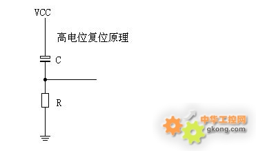

楼主分享的是低电平复位电路,下图为高电平复位电路:

在没有复位集成电路时,作为应急使用完全可以采用楼主的搭接电路,只要区分是高电平还是低电平复位即可。复位电路故障判断也很简单,如为高电平复位,只要将CPU复位脚与CPU供电电源进行瞬间短接一下,反之,若为低电平复位,只要将复位脚与CPU供电电源负极短接一下,如果CPU被人为复位后工作正常,说明故障原因为复位电路异常,可以采取楼主的方法进行维修。
