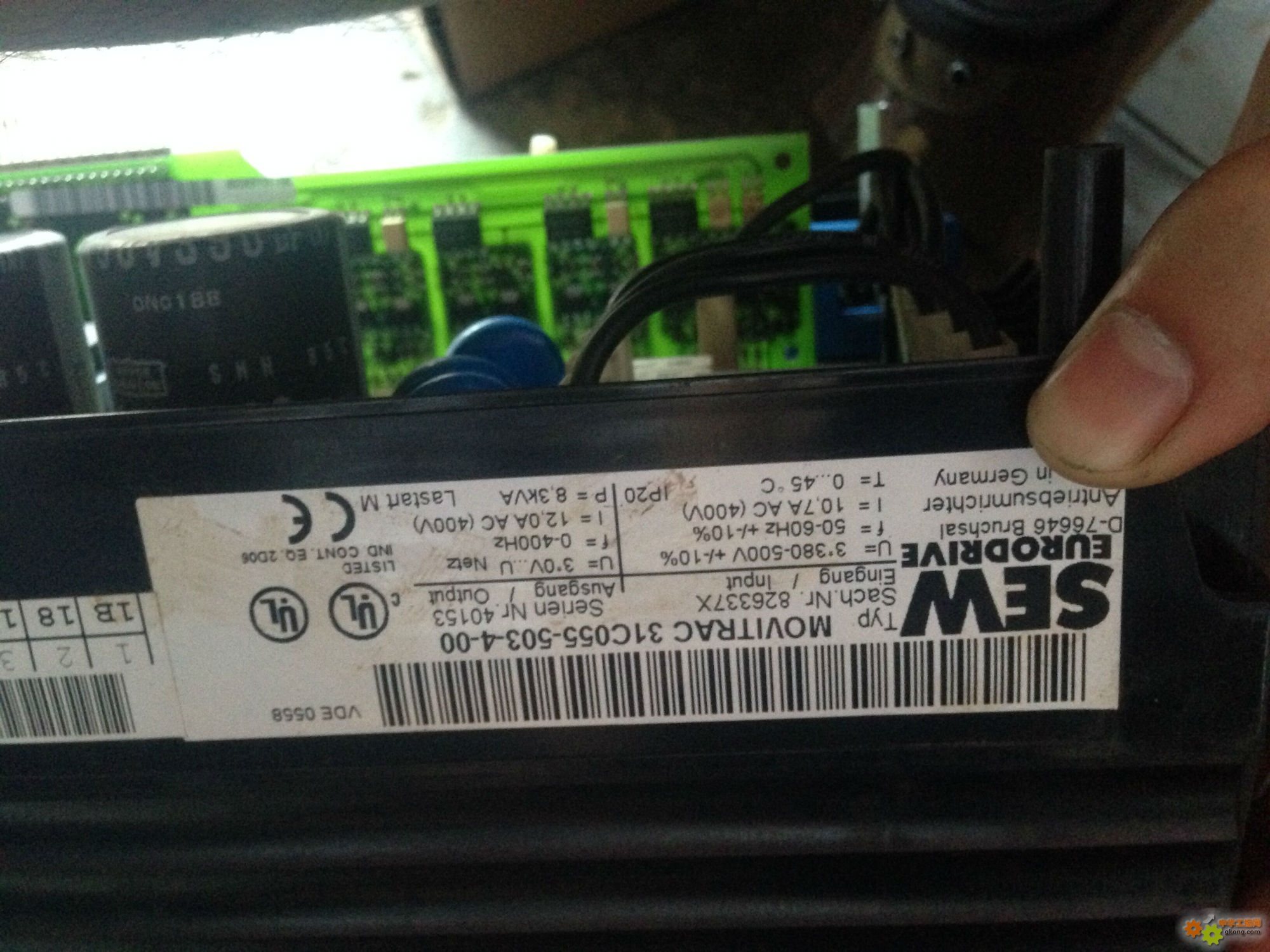

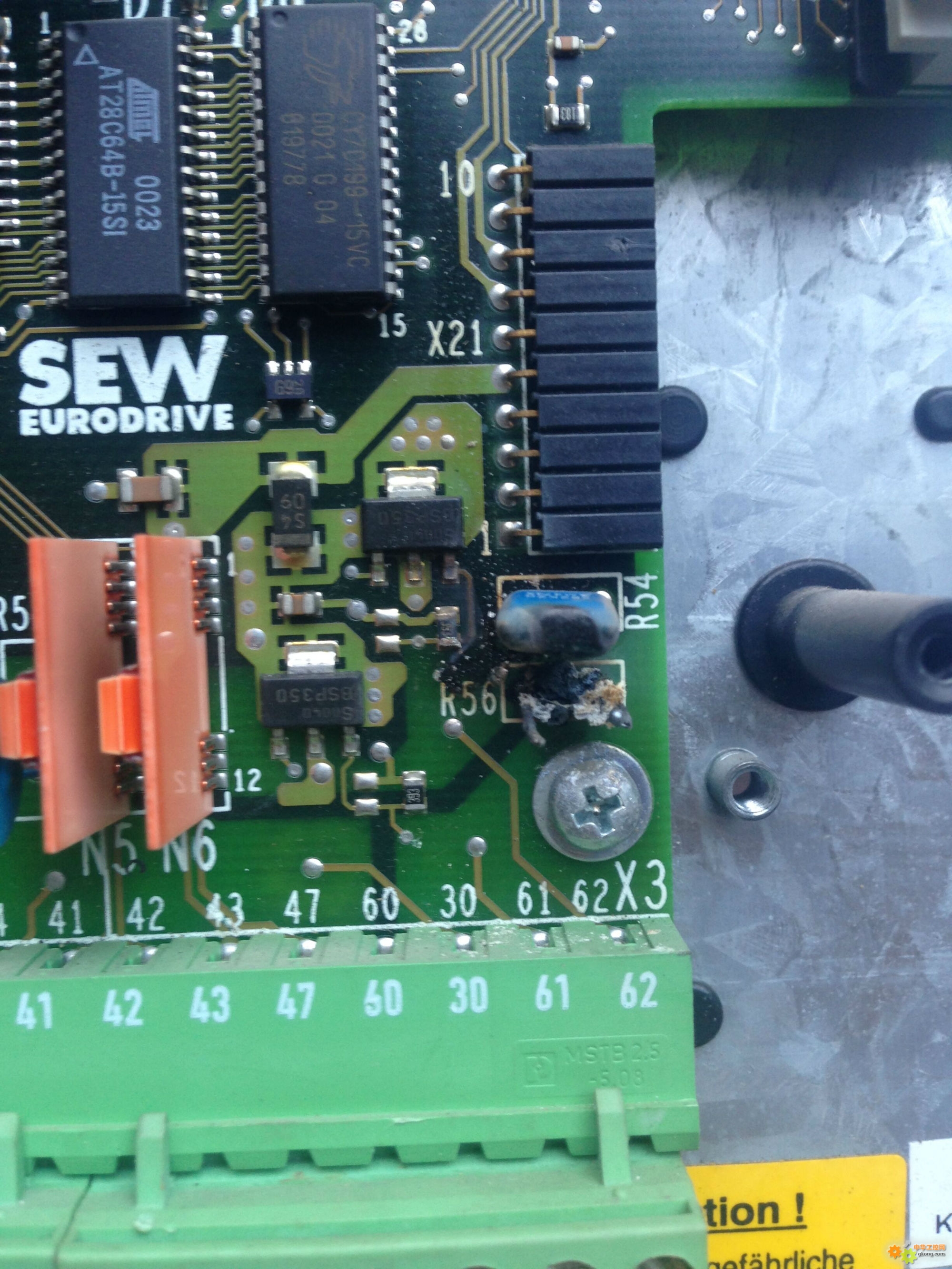

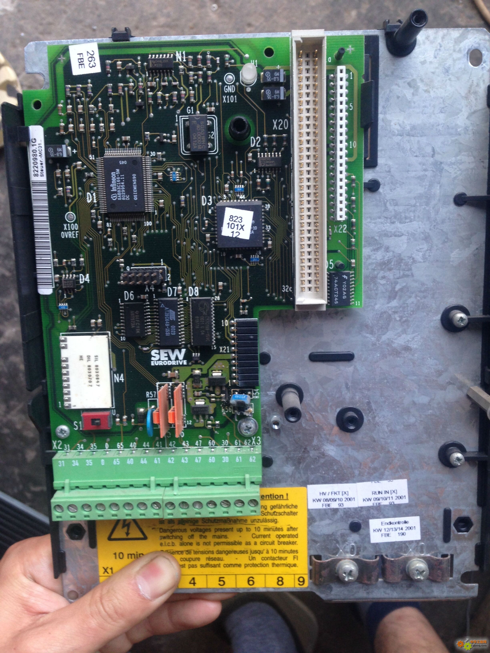

请问这是个什么设备?伺服驱动?还有这个坏掉的元器件是什么?起什么作用?

5.5KW变频器,端口30为24V地,端口60为输入光耦公共端,接错端口吧?24V短路了?
