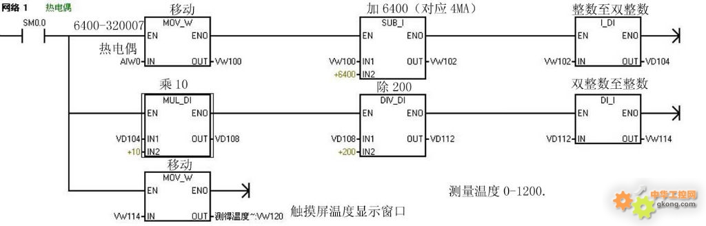

s7-200 cpu224 235模拟,输入是0-1200温度(热电偶),不知道怎么计算,能让输出为0-1200度触摸屏显示?输入对应是32000字吗?谢谢指教。

呵呵;em235仅能接收模拟电压/电流信号,所以你需要温度变送器先用热电偶或热电阻把温度信号转换成模拟电压/电流信号;
大家看看对吗?,为什么吗要双数至整数和整数至双数??谢谢

如果不转换的乘以10 数据有可能大于寄存器储存的最大值!
