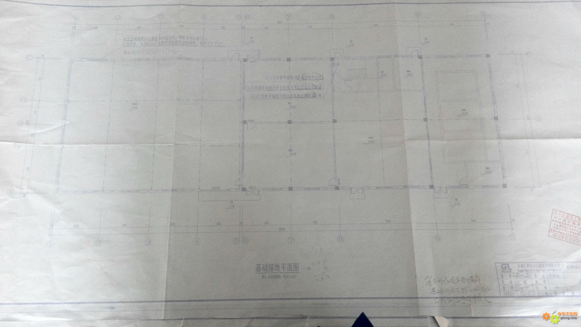

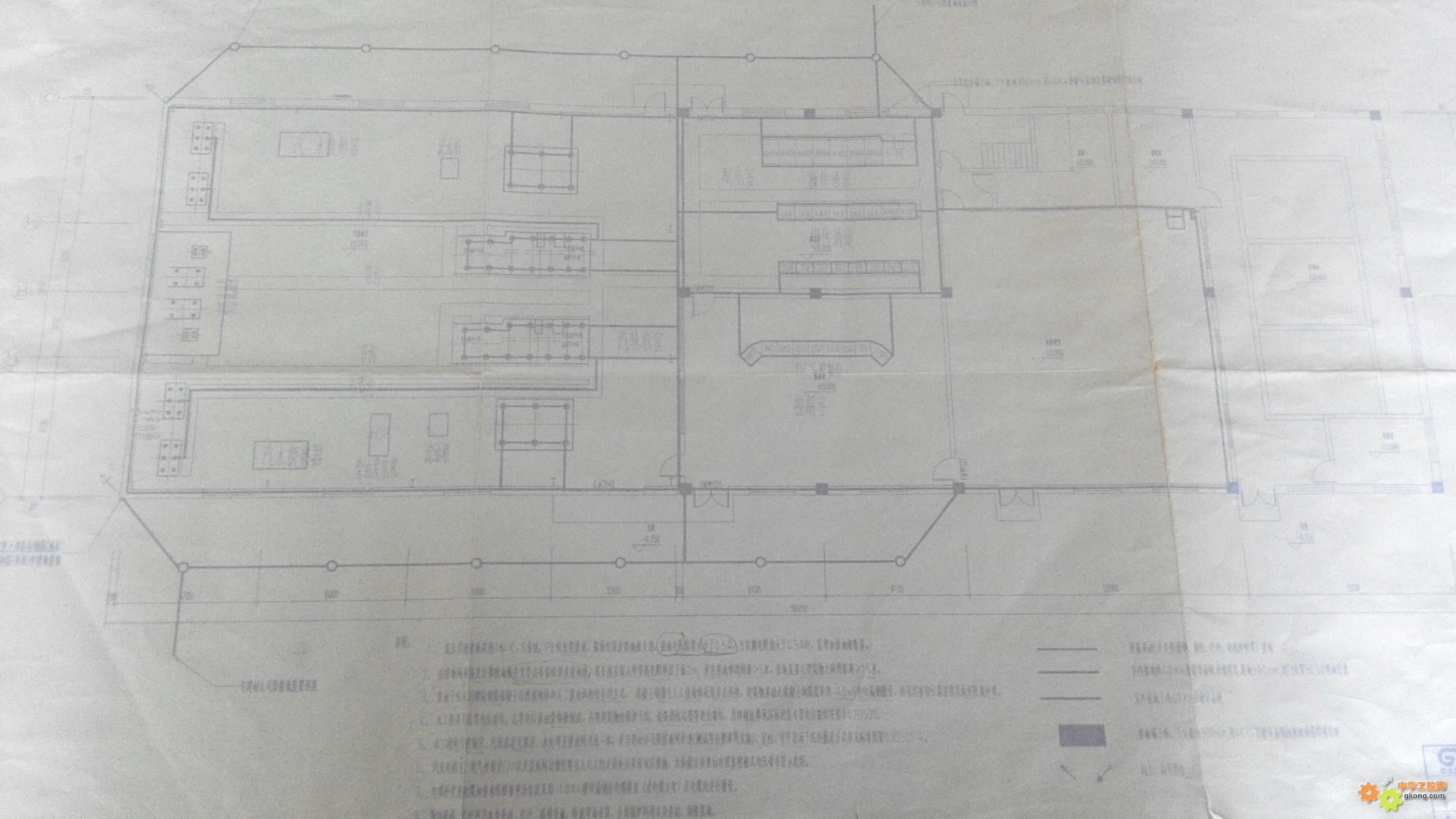

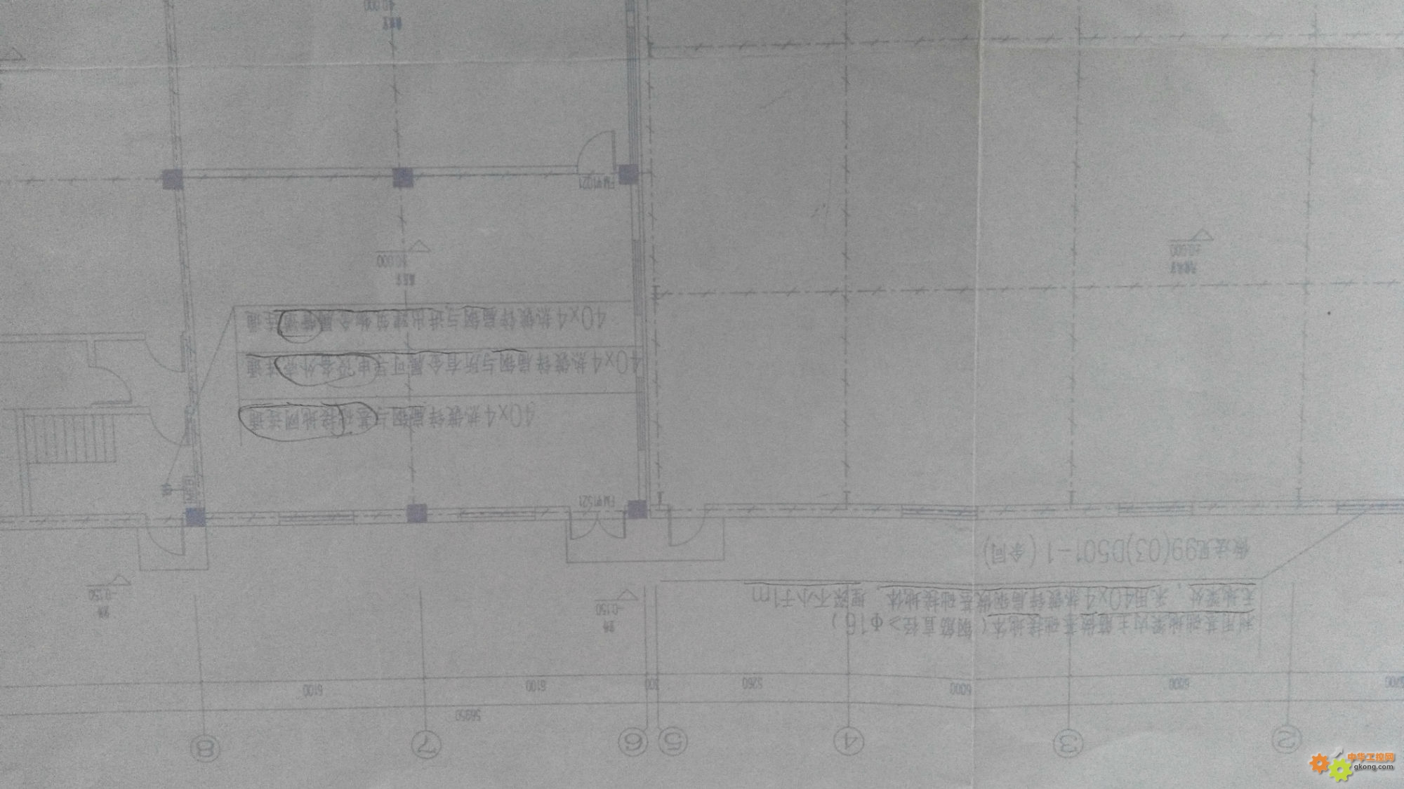

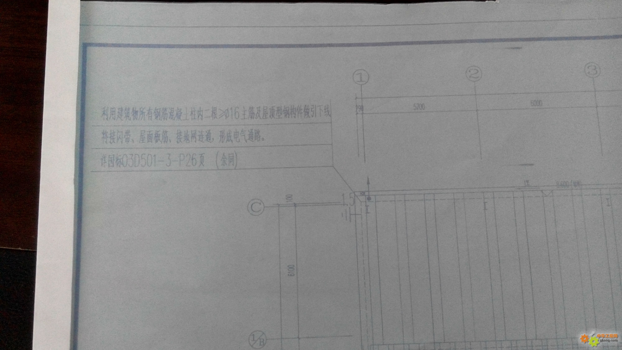

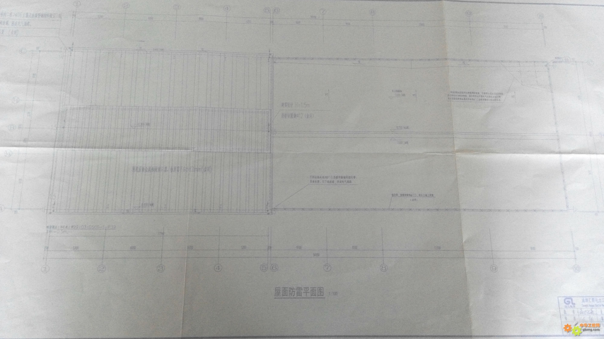

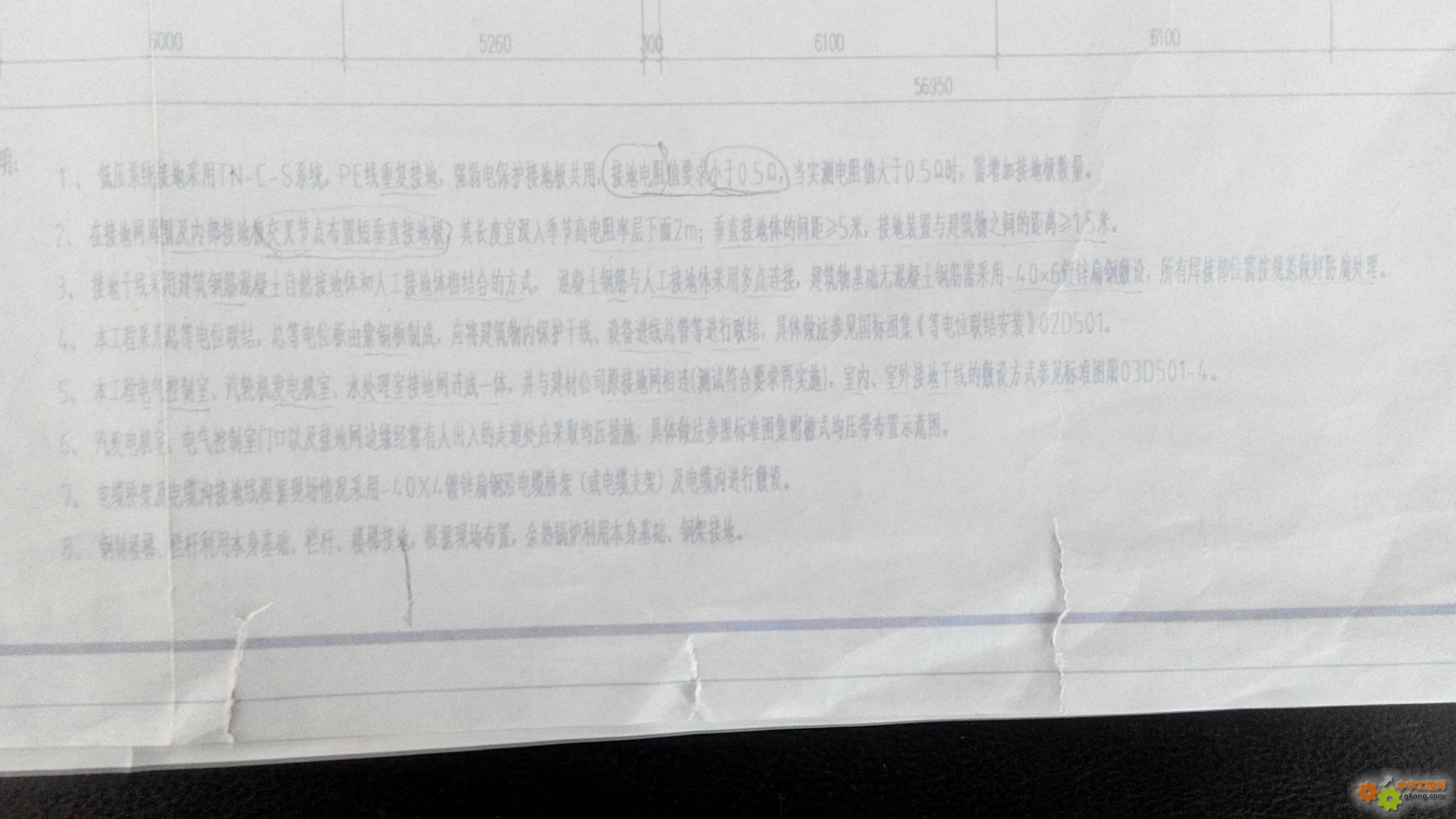

对接地阵地不是太懂了。具体说明吧。
因为是专业厂家设计的我也不是太好反驳,何况自己也不是的别明白。
避雷接地和保护接地公用一个接地极 工12个厂房俩侧。
设计单位是安装房屋厂房建筑标准施工的。
我这边的监理说应该按照机电设备安装来设计。
高手帮忙分析一下。等会看看我上图  图纸太大。

设计单位有资质的话,那就可以先理解其设计。

可以用一个,都是为了减小接地电阻(有小于4欧的也有小于1欧的,看设计)。
还有,外设的接地是针对使用漏电保护设备的。
电气柜什么的保护接地和保护接零需要接到变压器的零排或者地排

看图是三位一体接地
这个也是符合规定的
关键楼主你如何定位
不是特殊环境这样就木有问题的!

我这个工程是余热发电厂。不知道算不算特殊。和设计方联系了 现在要分开做了。不知道会有什么影响

设计单位给的设计是按照房屋建筑设计规范设计的。我这边的监理要求要有按电气设备小型发电厂设计。

小型发电站 算特殊环境吗?2台1.5 发电机。
