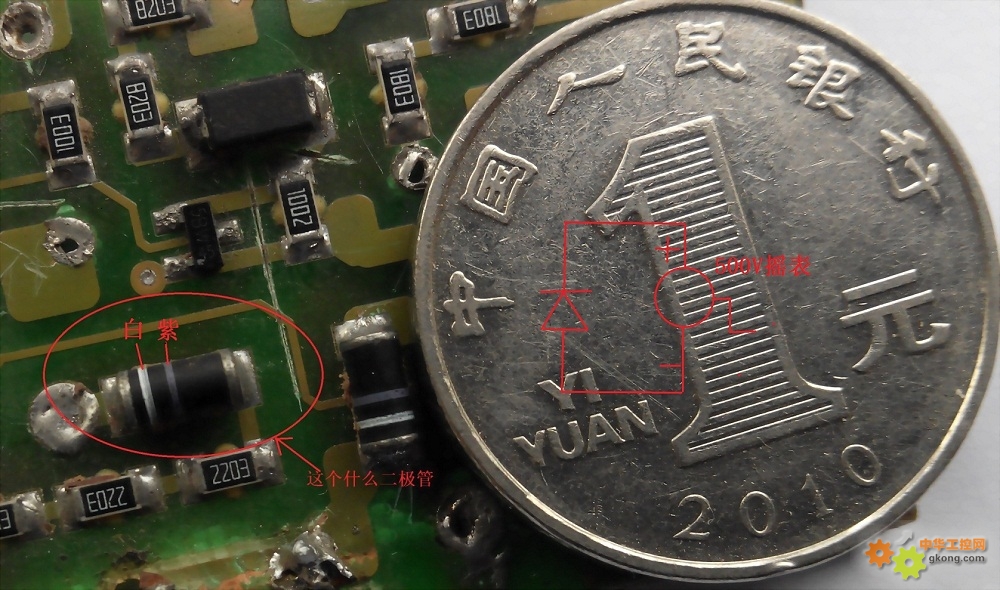

请教这个是什么二极管?

有师傅知道这个是什么二极管吗?用指针表1K档 正向导通 反向不导通,用500V摇表反向连接(如图) 没有任何反应。

摇表测二极管,佩服

摇表,你想烧一片东西啊,很多东西耐压才几十伏

到底是电阻还是二极管?

不像稳压管,一般用2A快恢复二极管带.

也许是个电阻

电感还是电阻吧?

我不了解电子元件了。
若给出是什么电路板,或许好判断一点。

感觉像电阻,不过你既然用摇表都测量过了,那就随便你怎么弄都可以了,你可以试着画出部分线路图来分析

不是二极管的标志,请考虑是不是在线测量,如是那与外围电路有关,如不了解外围电路,最好拆下来测量
