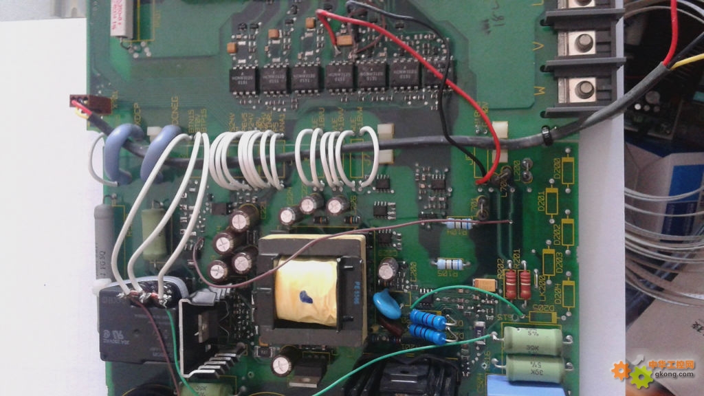

600元还是用户考虑一天经过深思熟虑做处的决定,现在的行情市面低端机不用1000元就能买新机子,还保一年,所以才有五月份没活,六月份才开始之说。西门子PCB板夹层短路起鼓包这种故障现象在其它牌子变频器上没遇到过,处理方法要掐两头,电路熟悉还好,不熟悉电路挺费事的,说实话这买卖是陪了时间,不过收获还是有的,夹层鼓包掐两头还是可行的,西门子尖峰吸收回路2个二极管加2个稳压管,2个稳压管各自还并2个电容,稳压管手头没有,就用常规DRC的电路改造还是可以的,现在报F0022初步怀疑有两处,一处是母线电流检测TL084C电路,一处是常规电流检测A 786J,+ -10V坏过,感觉TL084C电路导致F0022可能性大。

F0022确实是TL084C电路故障,挑开光耦信号输入脚故障消失,接着报F001属I/O板插接不良,现在核心问题是有频率输出显示,无电压输出,查驱动光耦输入5V好象不直接来直电源板,而是I/O板经主板再进驱动光耦的,换上好的主板驱动板仍然是有输出频率而无输出电压,这个5V有点绕,我再换一个三角转接板试试。。。

有动态频率显示无电压输出,既然5V及驱动信号来之主板与I/O板那换板应该有效的,事实是换后故障仍然存在,今天是星期一可以给客服咨询下,空载无电压输出和参数设置有没有关系,毕竟西门子也算比较奇葩的变频器之一。
