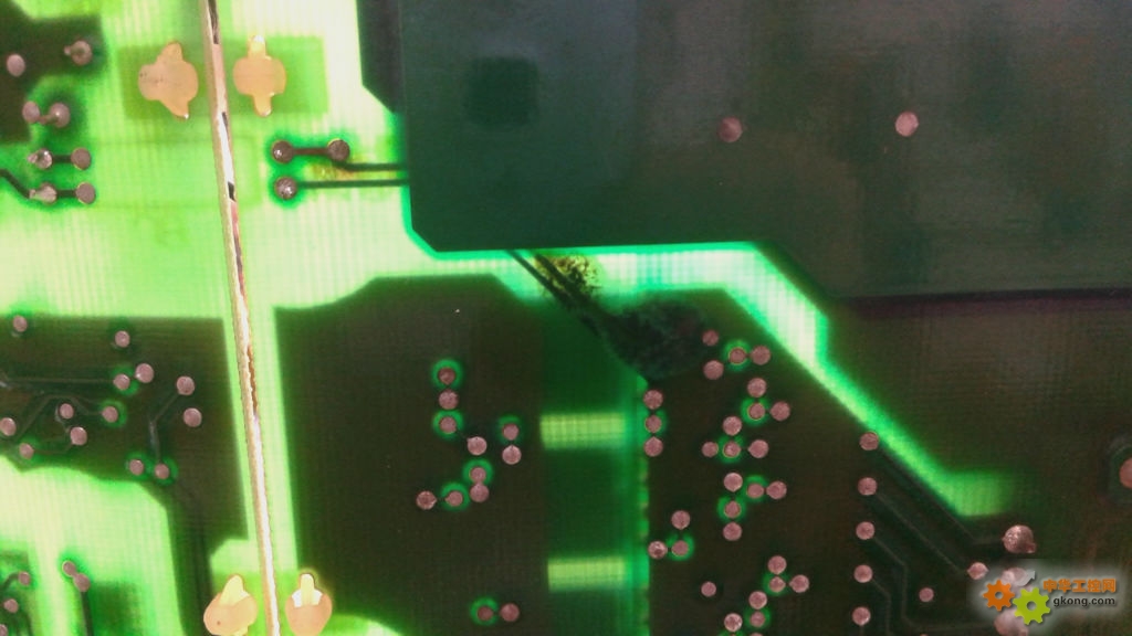

西门子440的电源特别容易炸,而且一炸电路板很容易鼓包断线,440电源部分电路很简单,就是最基本的那种,可是修起来还真不容易,以前修的好了测试也正常,可是用户用一段时间又坏了,总看着很简单,如果鼓包了想修好还真不好弄,有时候跳线接好了,测试也正常,可是放着几天再试,里面就噼里啪啦一阵响,很郁闷,其他品牌都没出现这种情况,图画来画去也没什么特别的,就是比较难弄,现在遇到440电源炸的,心里就没底了

楼主高人!PCB孔内打火应该比较麻烦吧,如果是多层PCB板楼主就有的头疼了。

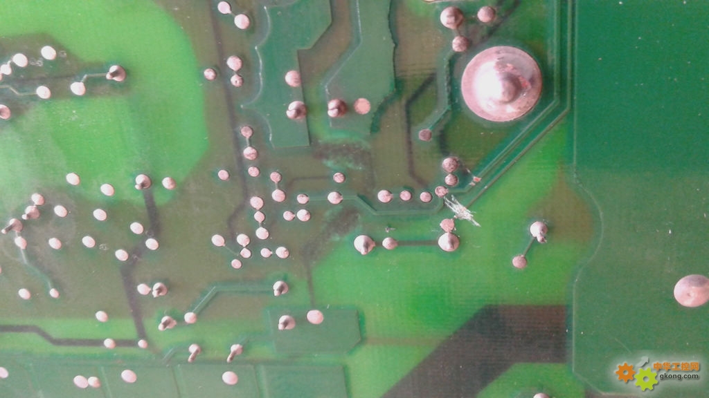

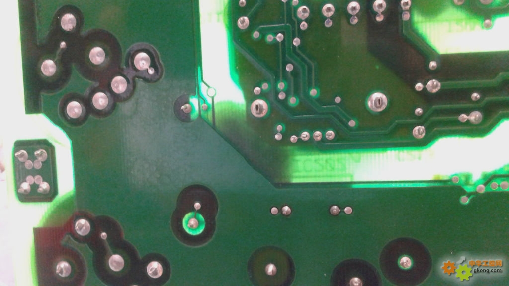

发表于:2015/6/11 14:49:08
#15楼
回复 #11楼 yang826925
4处鼓包

#16楼
pcb板内部炸线!不太好修

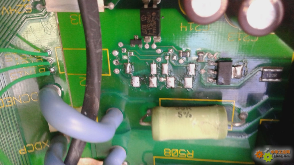

发表于:2015/6/11 23:46:16
#17楼
至此电源环节修理结束

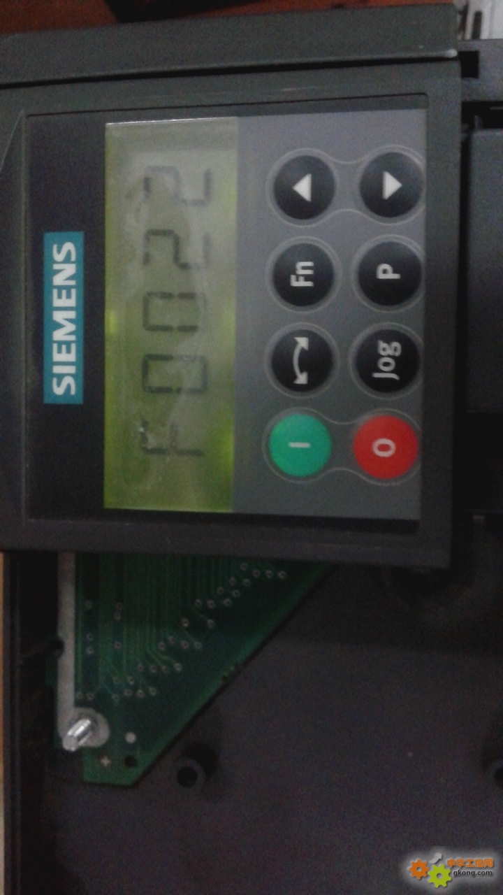

发表于:2015/6/12 0:01:03
#18楼
给电就报F0022
