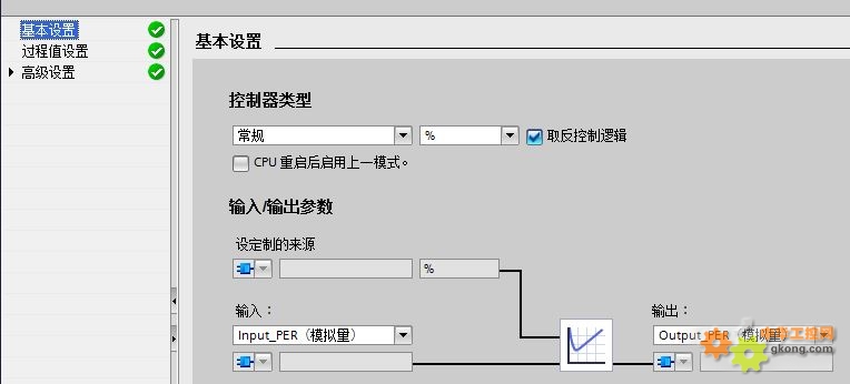

有一项目需要使用粉体流量计,采用气体(鼓风机风压)的输送方式,假如介质流动的速度PID设定值在5-10g/s(可调), 介质有两种:氟氯酸钠或氟硅酸钠。
采用4-20mA信号或R485通讯方式采集流量计每小时多少立方,怎样把每小时多少立方换算为每秒多少克?另外我想用每秒多少克作为设定值,进行PID运算,控制鼓风机的转速,自动调节鼓风机风压来控制流量计的流量,请问下大家这样做能否实现。如有更好的办法,请大家帮忙告诉一下,我在这里感激不尽。

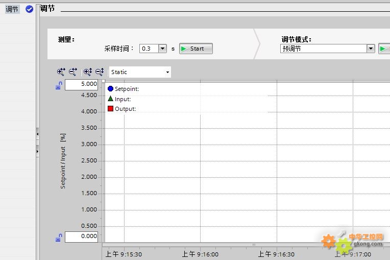

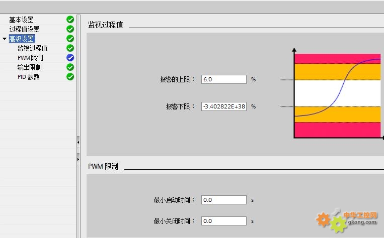

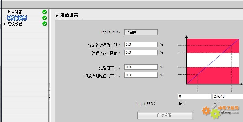

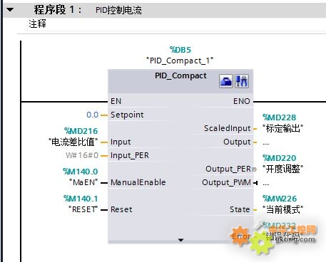

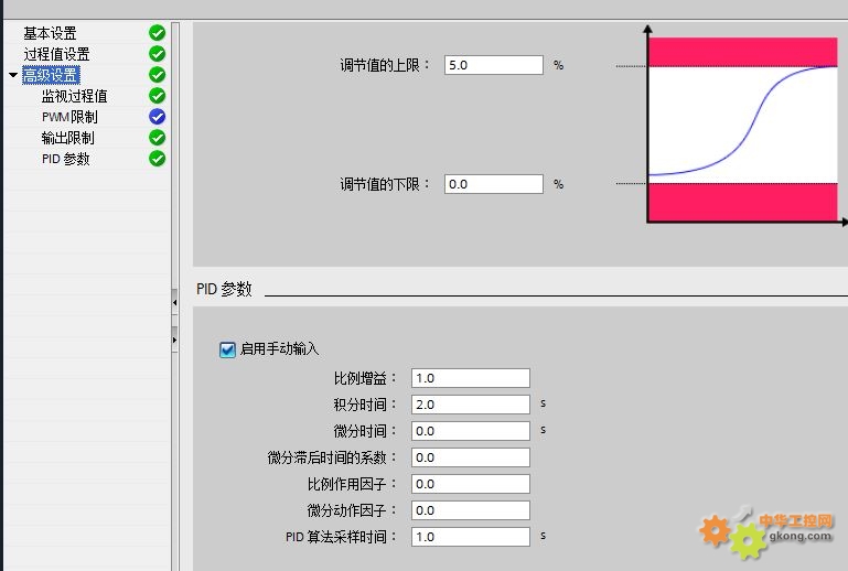

昨天晚上看着标题是S7-200,没看清楚
S7-1200 PID
附件:
[本地下载]
附件:
[本地下载]
