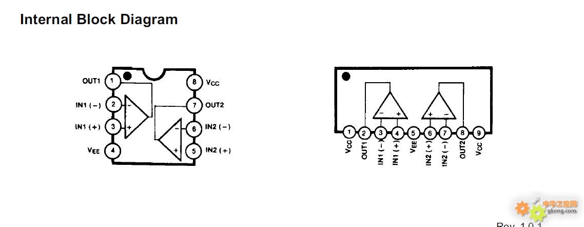

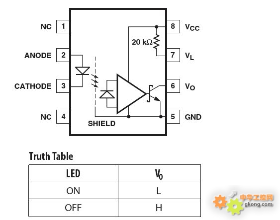

急用HCPL-1458的引脚资料!!!

不知道是不是这个

回复 #1楼 13928489496
这个应该是运放1458吧

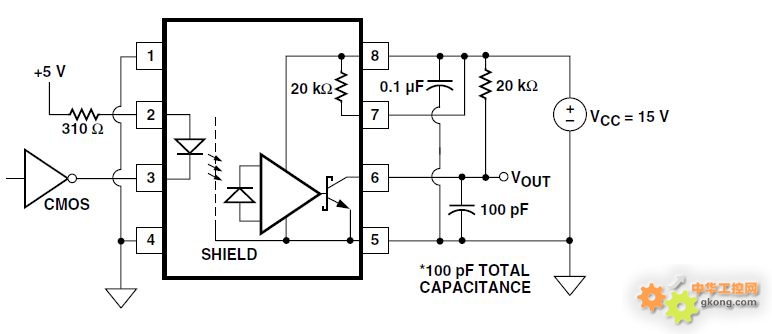

HCPL一般都是光耦吧,你就按普通的光耦测试下,23脚输入直流电,看看67脚能不能关断,如果有源光耦8脚的一般都是5v,可以加个电试试

HCPL-1458

HCPL-1458
