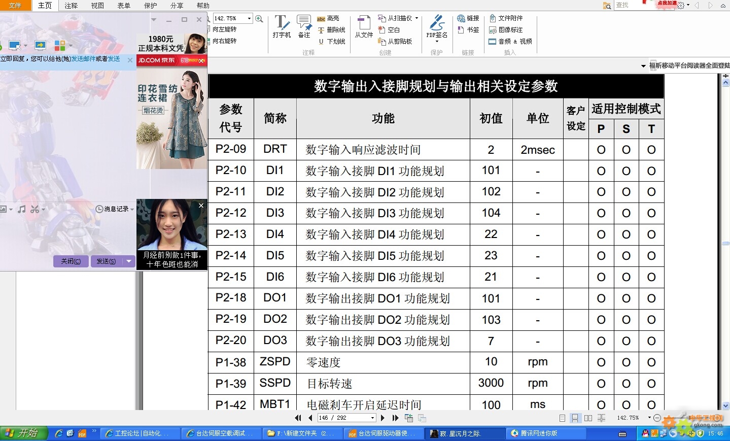

具体怎么操作?

上电后 你转转轴 看转的动吗?

上电后 手动可以转动轴。

没使能?

想补充一下,我单独断开编码器的接线端子,提示有报警,但是单独断开uvw接线端子却没报警,上电依旧显示00000,请问问题在哪?

把P2-10改成1

问题解决了,太感谢你了!想问问这是什么原理?
