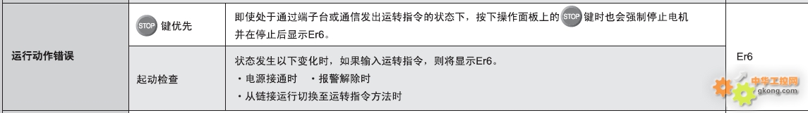

一台富士frn3.7g11s-4c变频器,面板操作,不管带不带负荷一按运行就显示er6操作错误,什么原因?第一次接触富士。

ER6  运行动作错误。
你可以使用H03复位你的变频器参数,然后再试试看。

操作不正确。

恢复出厂值,重新来

谢谢1#.2#.3#楼,x1设置为急停,必须与CM短接,跟国产多数品牌逻辑相反。
