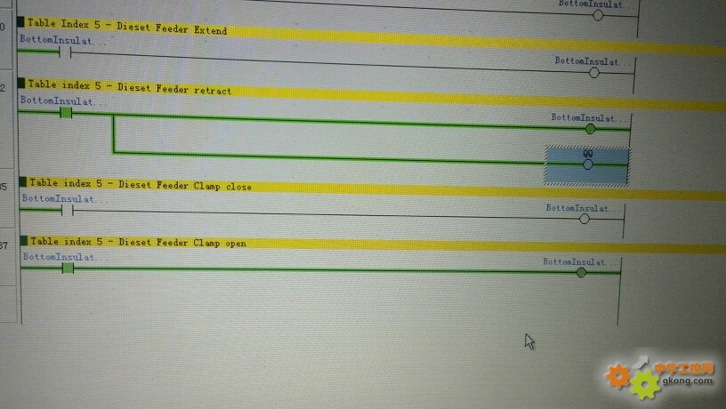

想加个电磁阀,在程序里加个输出点,可是为什么不通,如下图qq名称的输出点为20.08,并列的上一个点都可以通20.07.哪位大侠指点下。谢谢。

输出点为20.08;你换个地址试试,只用0-7位,不用8的试试。

欧姆龙哪个系列的?

但是我查看应该是16个点的啊,用的cp系列的

你用100.00–100.07试试

20.08是相当于最后三菱的y输出吗,我查程序里最后输出就是20.07 20.08了,没有显示Q输出的

输出端没有到8的,只有0到7

我看了一下 CP1E的确实是16位,那楼主再查查其他程序段有没有和这个关联的。或者换个地址试试,如果可以的话,就很有可能是地址重复吧

是不是输出点有问题

地址有问题吧,你看看输出是从多少点开始的,尽量往后排!
