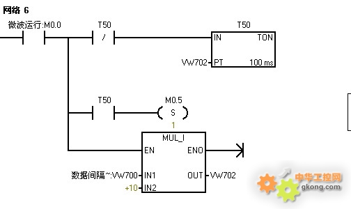

S7-200,图m0.5是做什么用的?谢谢。是置位m0.5吗,没有找到复位m0.5.

没法回答,程序不完整。可能会有废的语句

程序应该有的,也许是复位一串的。所以你找不到复位M0.5的

交叉引用里看有没有隐含复位的,

单看是置位

在交叉参考里面看哪个地方复位了M0.5!

谢谢大家,程序里没有复位。是多余的一段程序。
