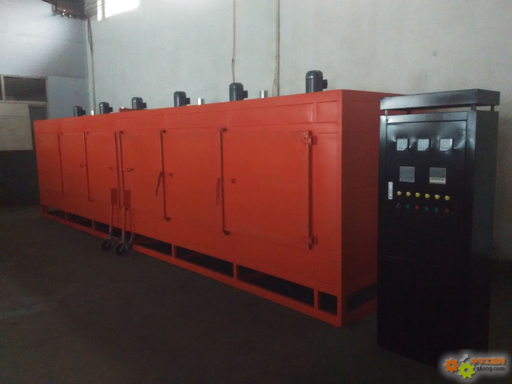

此烤箱不启动加热,只启动电机,电机无噪音,启动加热后随着加热电流的增加而噪音加大请问如何解决。电机0.75千瓦用的1.5的三芯电缆 ,加热功率为72千瓦。

你该找,为什么热了才有噪音,不是问电缆粗细

电加热线和电机线绞在一起了,把电机线单独走!

电压下降了吗?电加热出线是不是太长了有打圈卷起来了?

你的加热是不是用可控硅控制的呀?
可控硅估计你是简单的控制导通角,这样导致谐波极大,串入电机电源就会导致电机噪声加大

根据楼提供的条件判断,噪声是机械运行系统的噪声,而不是电气控制系统线路发出来的噪声。
首先需要聆听清楚,是哪个部位产生的噪声。

4楼说的有一定道理。晶闸管整流调压污染电网

电机轴承润滑脂换高温的,道理你明白。
4楼说的也不能排出。

应该是谐波!

温度多少时开始响
