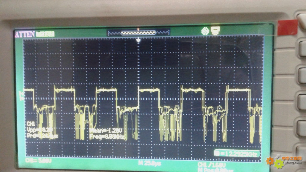

典型的噪声干扰。编码器电缆线屏蔽和等电位做的不够好。

?A+和A-?不会吧?正确的A+和A-脉冲信号是正负对称的脉冲波,你这个信号正负不对称呀。量错了吧?

接线确认没错,通电前仔细核对2遍,波形时好时坏找不出规律,正常时VPP显示10V,非正常时显示18V多。

取错信号了吧

这个信号A+没问题,A-有问题。是不是编码器的事儿呢?换个编码器试试?

你的编码器是差分输出?

信号地取错没有?
