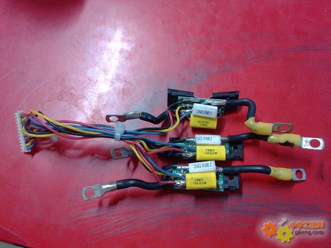

请问各位师傅,图上的元件叫什么名字?

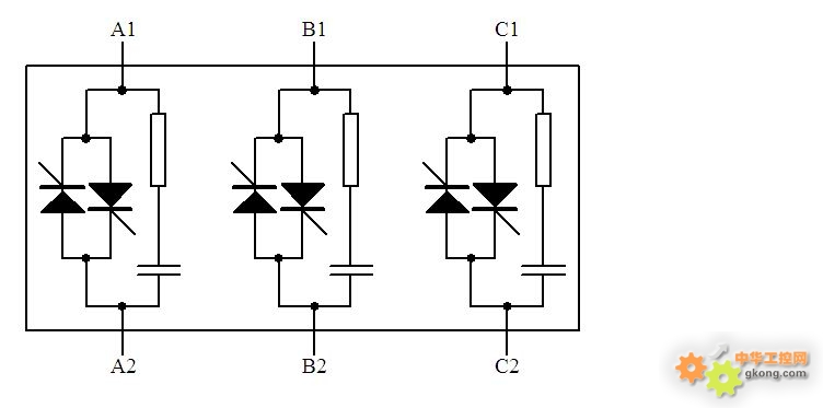

楼主如此提问,就帮楼主算个卦吧,除了陆个单向可控硅外,其它的电容电阻楼主应该明白吧…

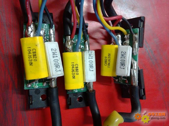

有单管IGBT和电阻电容

CBB20金属化聚丙烯膜轴向电容,规格容量100nf,耐压630V 水泥功率电阻 阻值100欧姆 功率2瓦

是整件叫什么名字.
不好意思,没说清楚.现在着个坏了,要换,可是不知道是什么名字.taobao上查不到.

如果是IGBT坏了,就换IGBT呗,这是人家自己做的东西,不是标准产品,淘宝上也不见得就有的卖

估计就是小变频器上拆的,这种的一炸鸡,就报废,别试图弄好,深有感触。

想是6个单项可控硅,组成三个双向可控硅,三相控制电路。
