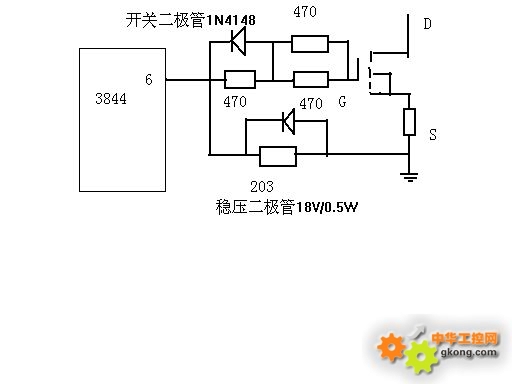

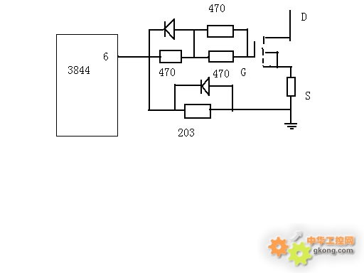

开关电源上,两个二极管烧了,手上没有专业画图工具,简单的用画板画了下,谁知道那两个二极管大概是什么规格的

这两个应该用的是快恢复二极管

用1N4148试试吧。

一般用1N4148.

稳压管是接在触发的

画图纸,十字点没有点标示不连接,丁字点是连接,原理看不明白

用你这个换了,目前试机正常,非常感谢
