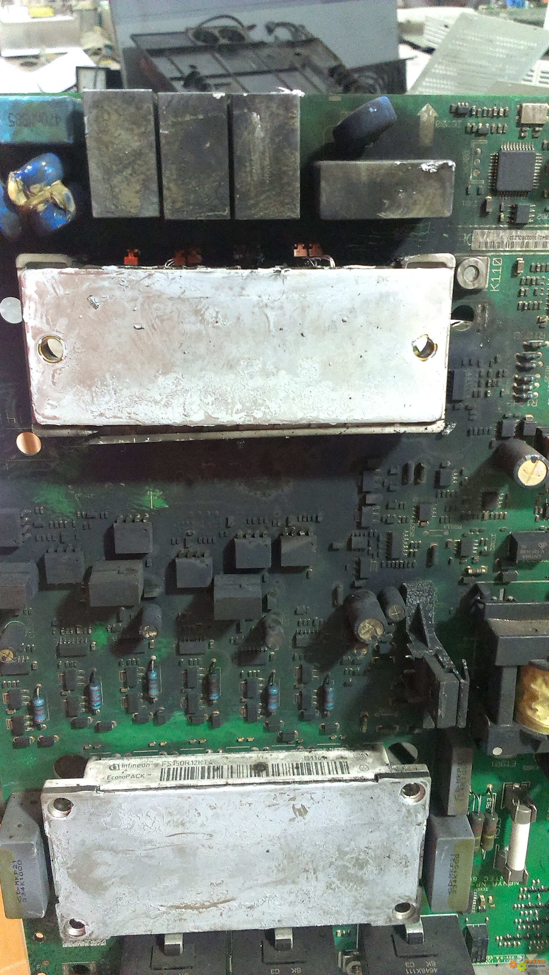

如题,你们一般是随便拿个毛刷刷下还是会拿专用清洗的洗下?目前本人越到这些一般就随便刷下,厉害的点放水龙头下面冲冲
。好吧,这里问题来个更厉害的,上图吧
这可拿什么清洗快捷干净

天那水+毛刷

效果怎么样?会不会对元件有损伤?

一般用酒精洗,棉花,。

抹机水加洗板水

我一般用百分之七十五的酒精,用棉棒浸着擦。

若是放炮产生的会烧坏一片元件。,即使清理出来了,修复的可能也不大

酒精超声波清洗。
这个是danfoss的吧,炸的这么厉害

整流模块和400V180UF*3个炸了!

这个伤的不轻啊!
用酒精洗吧!
找个软点的刷子刷!
