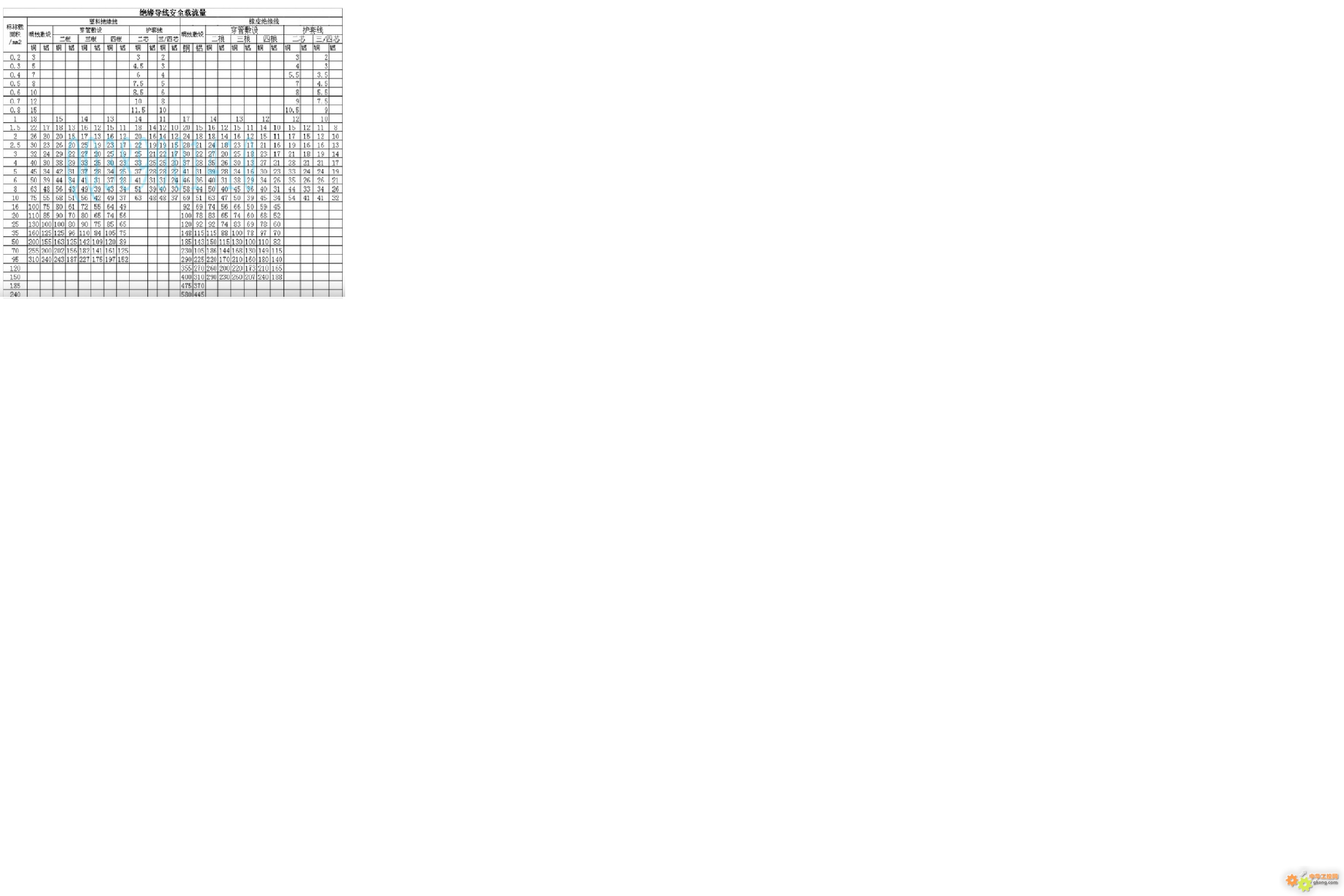

哪位大神有线径与电流对应表,最好从0.3mm2的线径开始

参考一下:

10下5 100上2
16 25 四三界
70 95 两倍半
我是这样记的!
