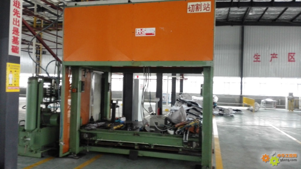

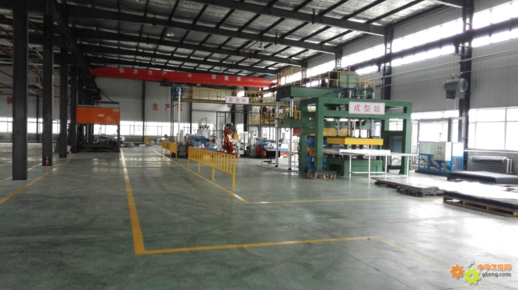

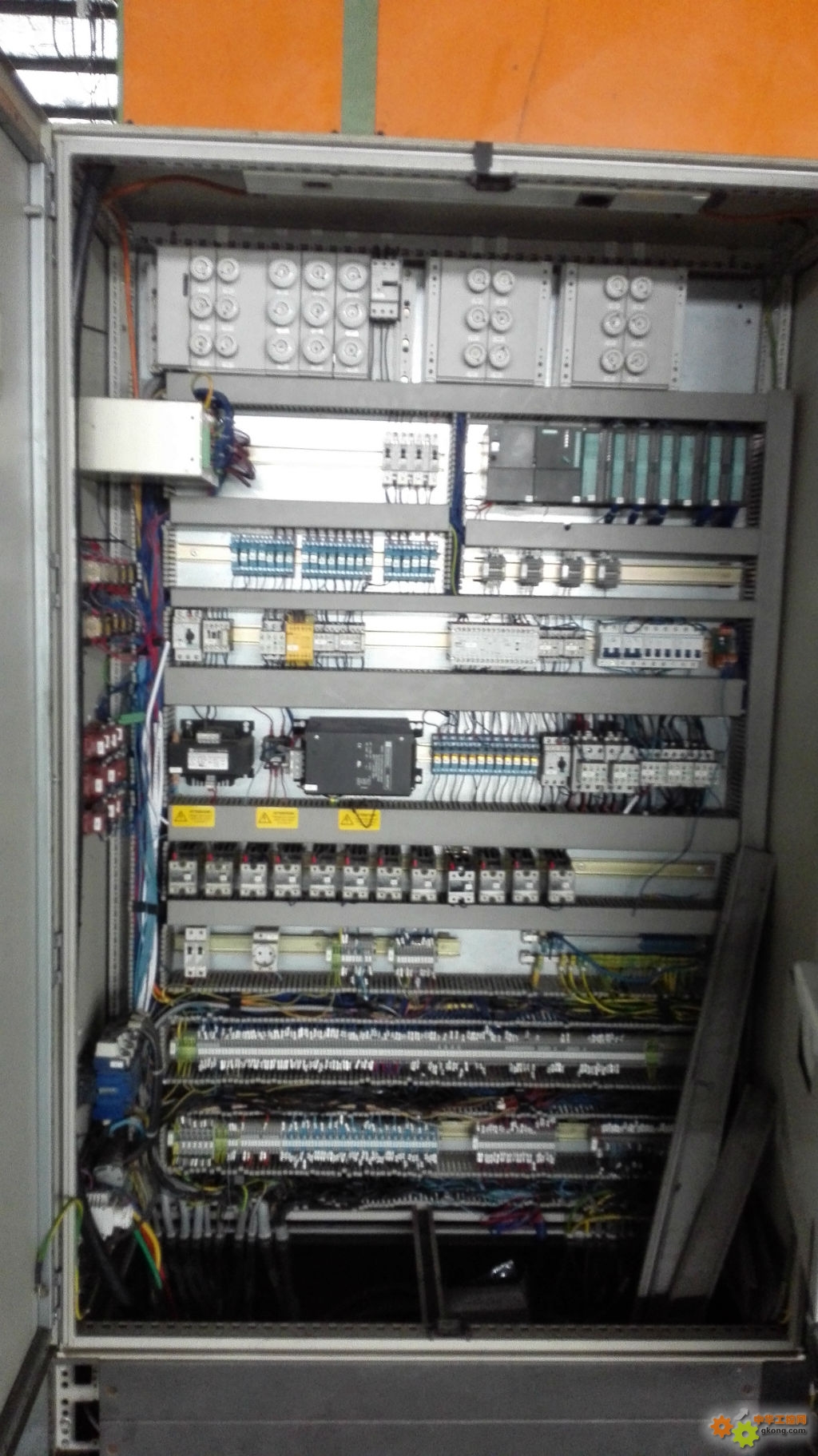

设备改完了,重新做了一套程序,也不太难,就是液压位置比例阀的编程难住我了,原来的编程德国鬼子把这个程序块加密了,它是plc的Q24.0-Q24.7输出点输出信号到D/A转换板(魏德米勒)后,再输出1-10控制比例阀,我水平有限,没有找到编程方法,只好使用笨法,用组合的方法,取两个电压值,分高速和低速,反正机器对速度的要求不是很严格,机器的电器基本没有动,几乎是零成本,只是消耗了我的脑细胞,老板也没有说给多少钱,唉,给多少算多少吧,权当学习了,完工后,三个人用了一天半把机器拆了,运到长春分厂,和机修的同事到长春安装了6天,完工了,就等和模具的连接了,模具好了后在整体调试就OK了,看着改好后的设备,心中非常有成就感,有时也不能把钱看得太重了。拍了几张图,上图

Q24.0-Q24.7,八个输出继电器点数,如果输出状态能够使用规范的BIN码进行输出并驱动负载,是可以使用变换指令将源操作数的十进制数值变换成8个端口的开关状态的,让转换板去辨认并驱动相关的模拟量电压输出的。
