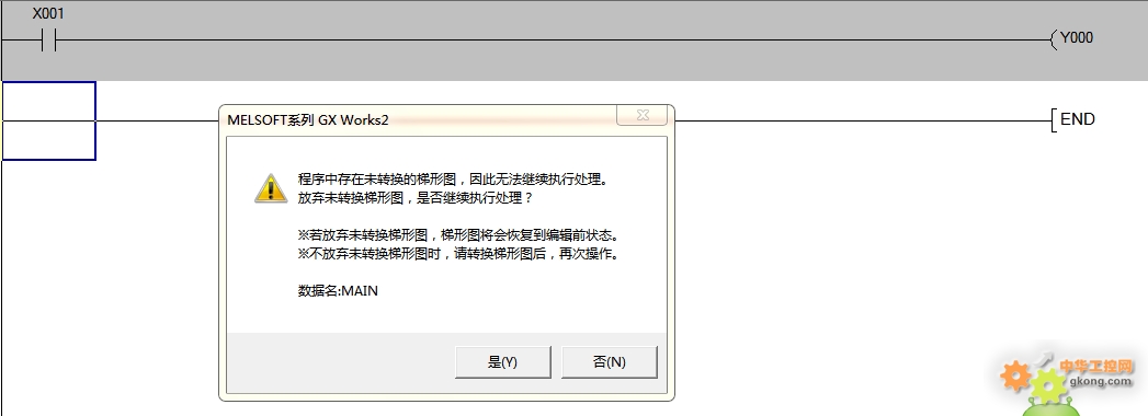

三菱这是哪里错了

没有转换啊。转换下就行了。

F4按下

双线圈吗?

你怎么搞了两个END

三菱的你加了程序进去后都要转换的。

是不是直接点保存了吧,要F4一下再保存

按F4编译一下 再保存 还有双线圈程序检查的时候会报错

按F4编译一下

编好末转换,新手?
