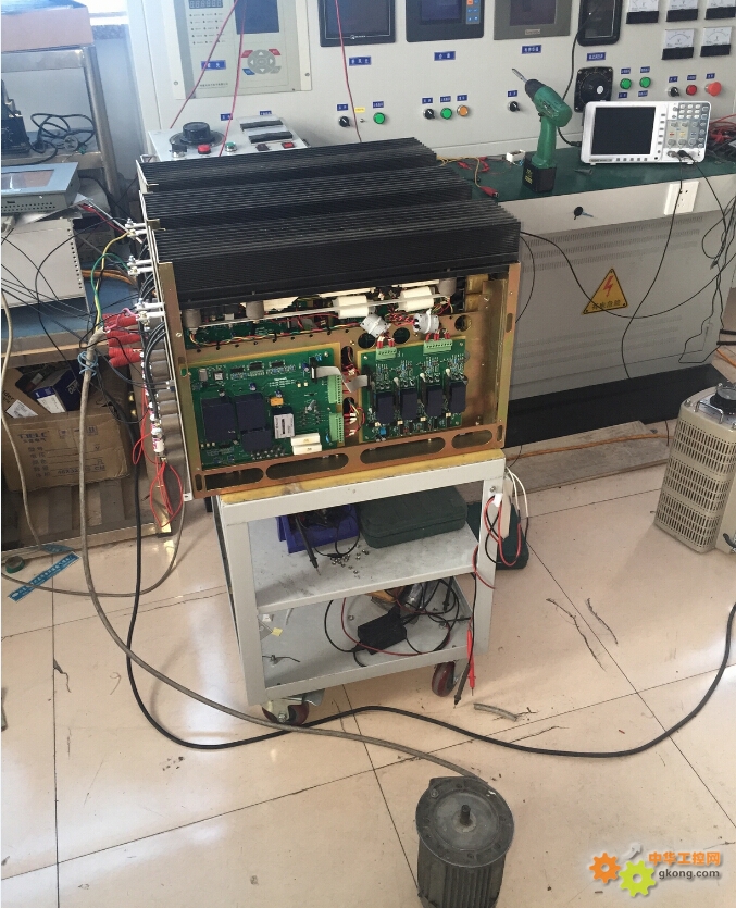

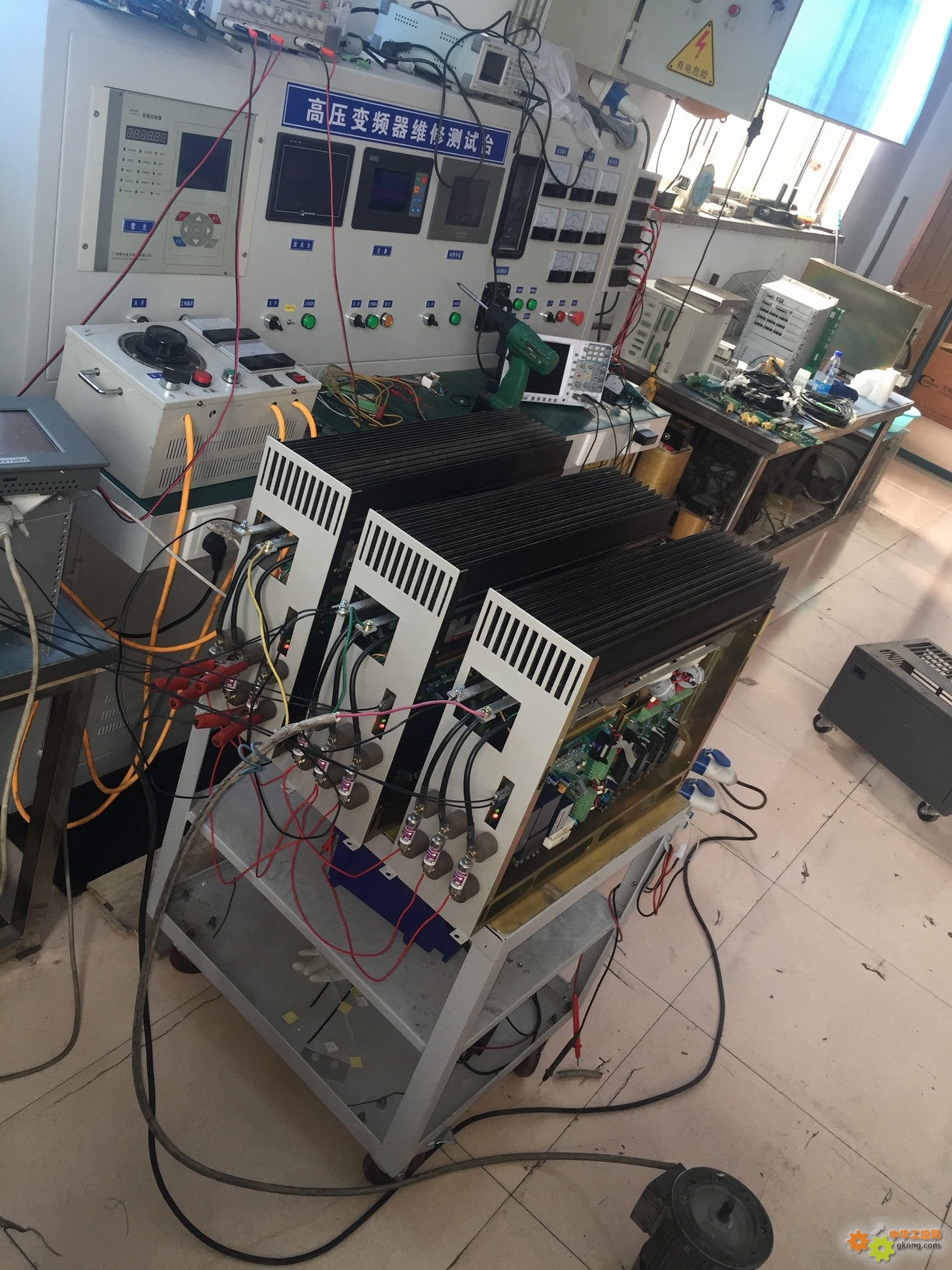

今天下午没事 做了个功率模块带小电机实验 贴出来给大家看看 一块交流交流

输出U短接,V接电机?输出电压有点高吧?

发表于:2015/6/3 18:15:35
回复 #1楼 龙山石头
电压高低 取决于参数设置

输出星型接电机?这个参数可以保证每相一个单元就可以了?

发表于:2015/6/4 13:48:02
回复 #6楼 kazefsh
是的 3个U相Y接 接错管子会短路炸掉 功率模块输出电压通过主控内部电压参数频率参数控制就可以了
