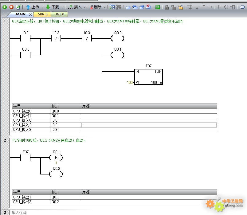

星三角降压启动。如图请乡亲父老们指导下,感觉这程序段有点不安全和缺点。祝各位看帖的朋友赚多多钱,泡多多妹子!

不是很好,至少程序触点加互锁嘛,反正不加钱的,用传送的指令会简单点

T37通之后 Q0.1 会复位的么?

很老的编程方法,直接使用传送指令编程吧。
直接MOV端口状态给Q就得了。

回复 #2楼 626248971
哥哥 会的 测试过了

回复 #1楼 yejingmao
范姐,是否有安全可靠先进的程序图提供给小弟?跪求了!愿你越来越美丽!

在运行时Q0.1可能会导通一下,不是仿真。至小你加个互锁吗。

用是可以用,各人也有各人的用法,比如同事写的星型和三角启动只是互锁
但是我一般都是星型接触器弹起后延时200ms接入三角运行,毕竟plc时间继电器不用钱哈。
最重要的是我们在外部接触器也是互锁的

星转角最好有延时。

276903495
在
2015/6/3 18:09:08
之前有在一个贴子上回复过,你找找看
