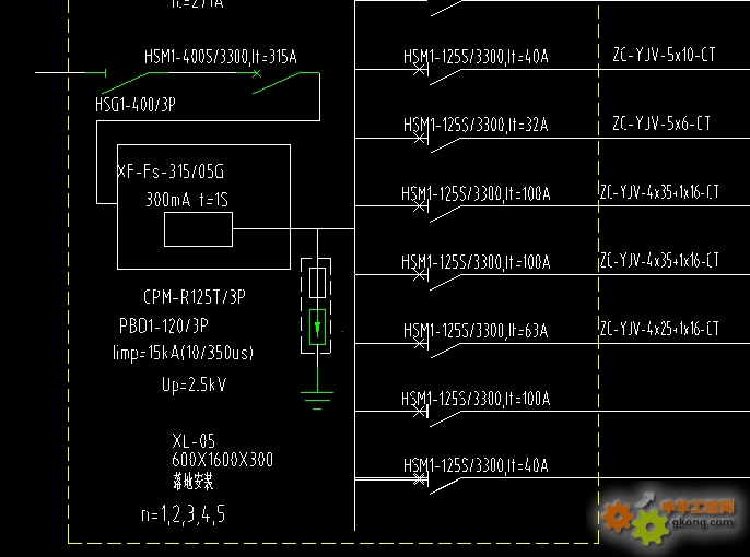

大家帮忙看看XF-FS-315/05G是什么东西

发表于:2015/6/2 14:10:44
难道是电涌保护器,防雷用的?

发表于:2015/6/2 14:33:15
应该是带路电保护功能的开关,漏电300ma电流1s动作。下边那个和接地连在一起的才是避雷器。

发表于:2015/6/2 15:14:31
像电源进线总开关。

发表于:2015/6/2 15:20:47
回复 #1楼 www.xutengfei
电涌在下边这个不是的

发表于:2015/6/2 15:22:00
回复 #2楼 dongguandcr
不太像啊

发表于:2015/6/2 16:17:56
是剩余电流电气火灾监控探测器,具体我也不是太了解。

发表于:2015/6/2 21:12:44
没用过
但是看参数还像个开关
不晓得楼上所述是否正确!

发表于:2015/6/2 21:23:18
看着像漏电开关啊。

发表于:2015/6/2 22:35:43
漏电报警装置(防火灾用)。
