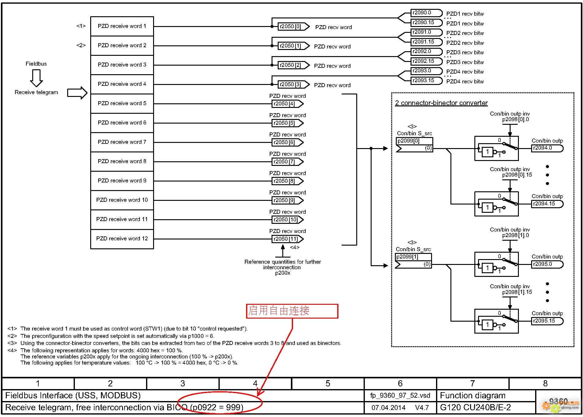

西门子G120变频器 CU240E-2PN宏程序P15设置为4现场总线控制时,能否通过端子DI0控制变频器启停?如果能,怎么设置参数

你是想两地控制吗?还是启停用端子,给定用通讯?没说明白呀。

发表于:2015/6/2 20:48:54
回复 #4楼 kdrjl
启停用端子,频率给定用现场总线

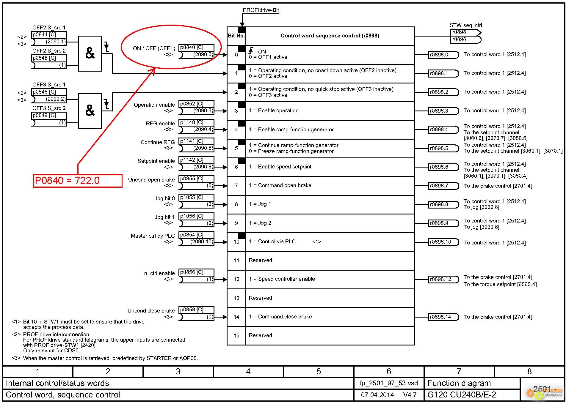

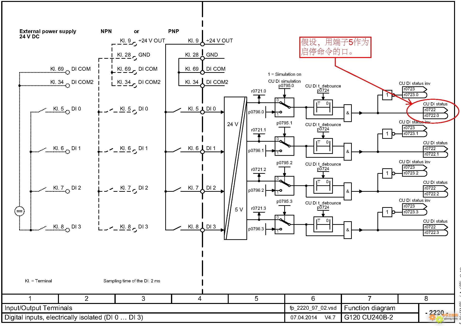

发表于:2015/6/3 19:36:44
三张G120的功能图,其他不变,只把启动停止控制权交由端子控制即可。

不好意思,中间的图传错了,应该是PROFIBUS通讯的那张图才是。但参数都一样,P0922 = 999
