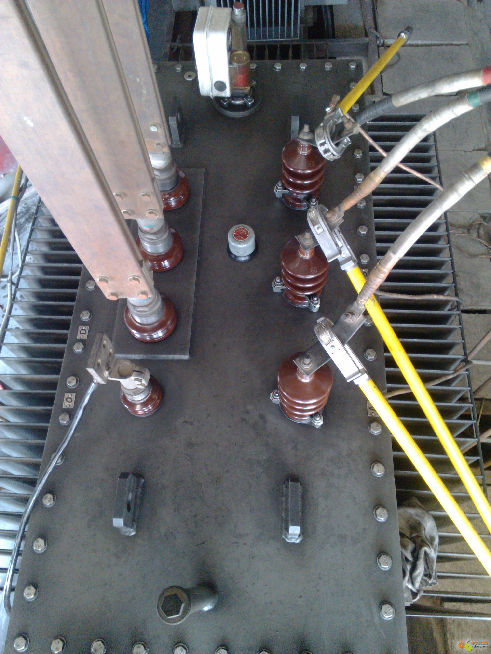

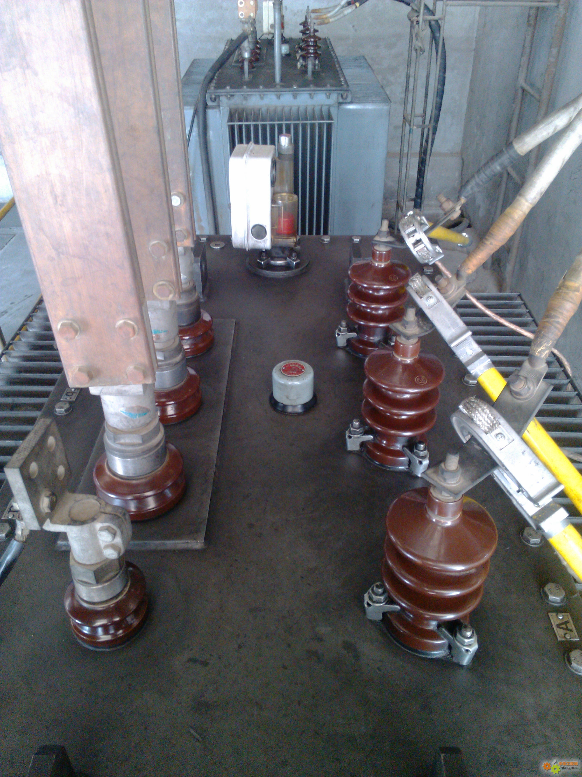

柳絮没了杨絮有来了,漫天的飞,到处都是,好不容易收拾干净
一直没能明白这家伙为什么没有油枕??
北方冬夏温差挺大的,冬天加满油到夏天温度一升高就溢出来了,满盖子油粘上杨絮那个膈应人就没法说了。。

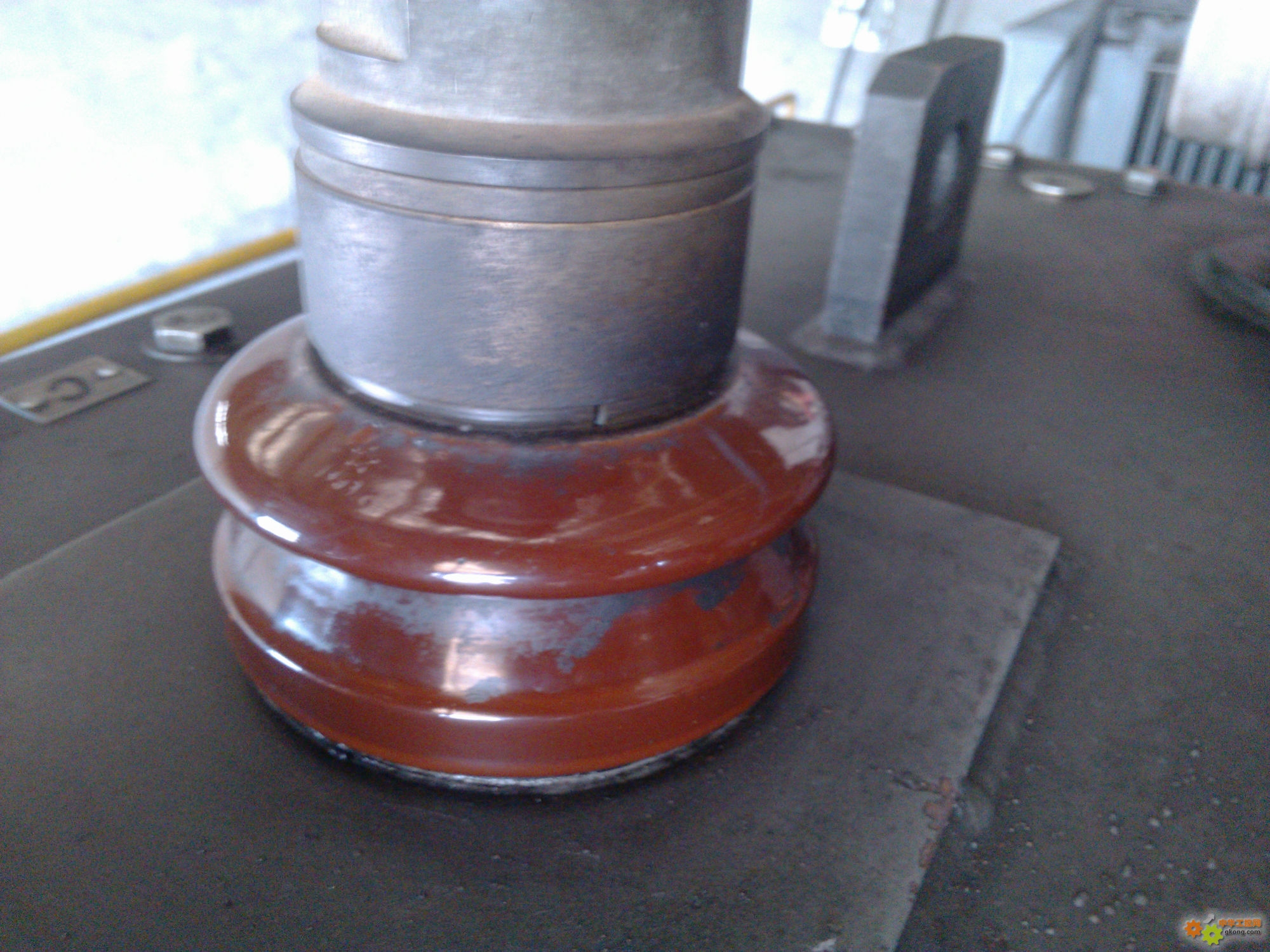

下边这张能看粗点啥来没

部分箱变内部有补偿装置,不需要外部油枕

实际也就是一个类似气囊的装置而已,我拆开过

现在出的1000KVA以下的好像都没有油枕了。
