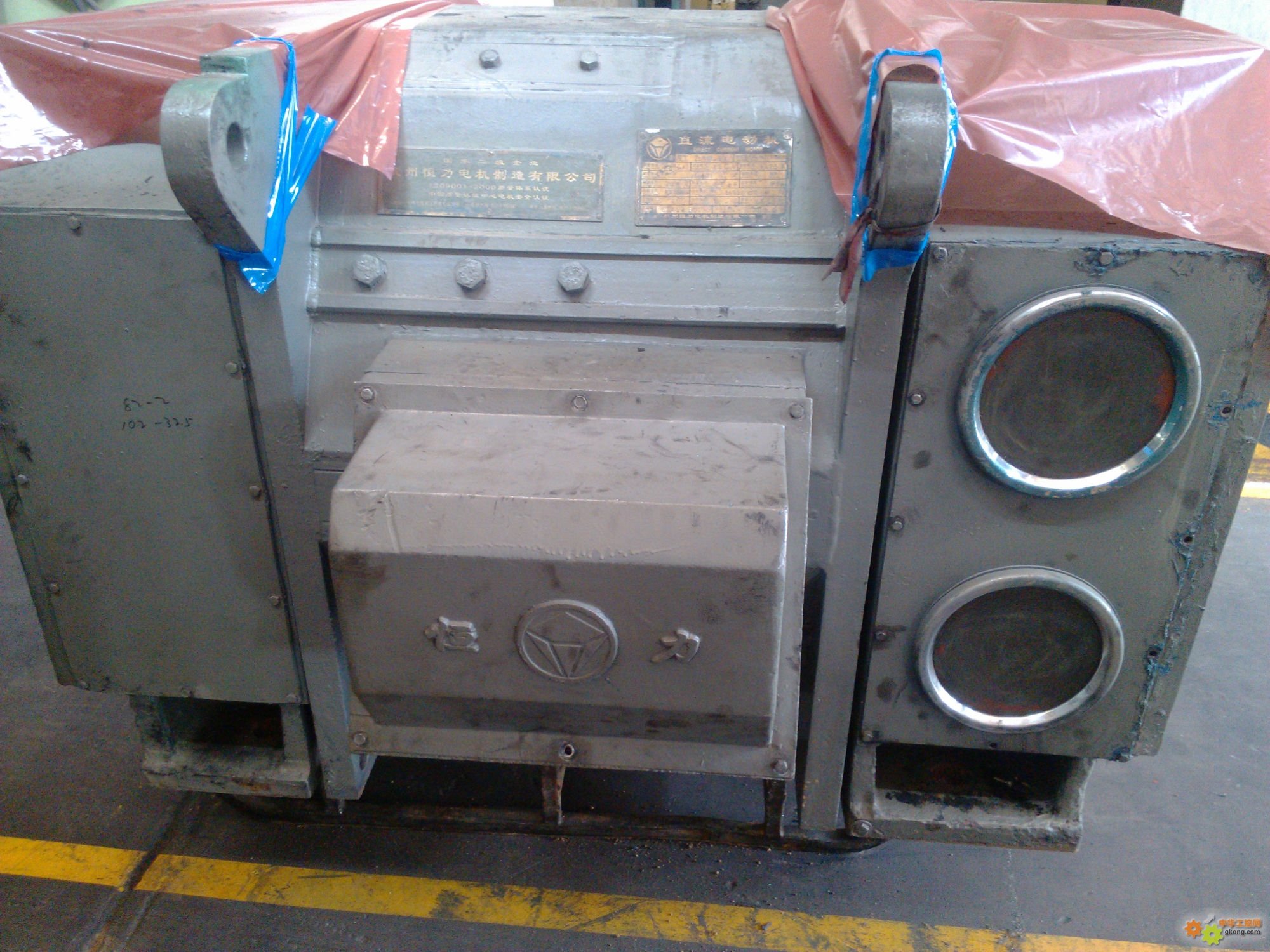

看来又累了,感觉国产的挺抗造的,吱嘎一下停摆了
里边是两个励磁绕组串联的,其中一个直接变色接地了,另一个一点问题没有,这才转悠了8年,肯定是上次电机维修厂家偷工减料了。。

那么大的直流电动机第一次见。

头一次见这么大的电机!

真的好大。

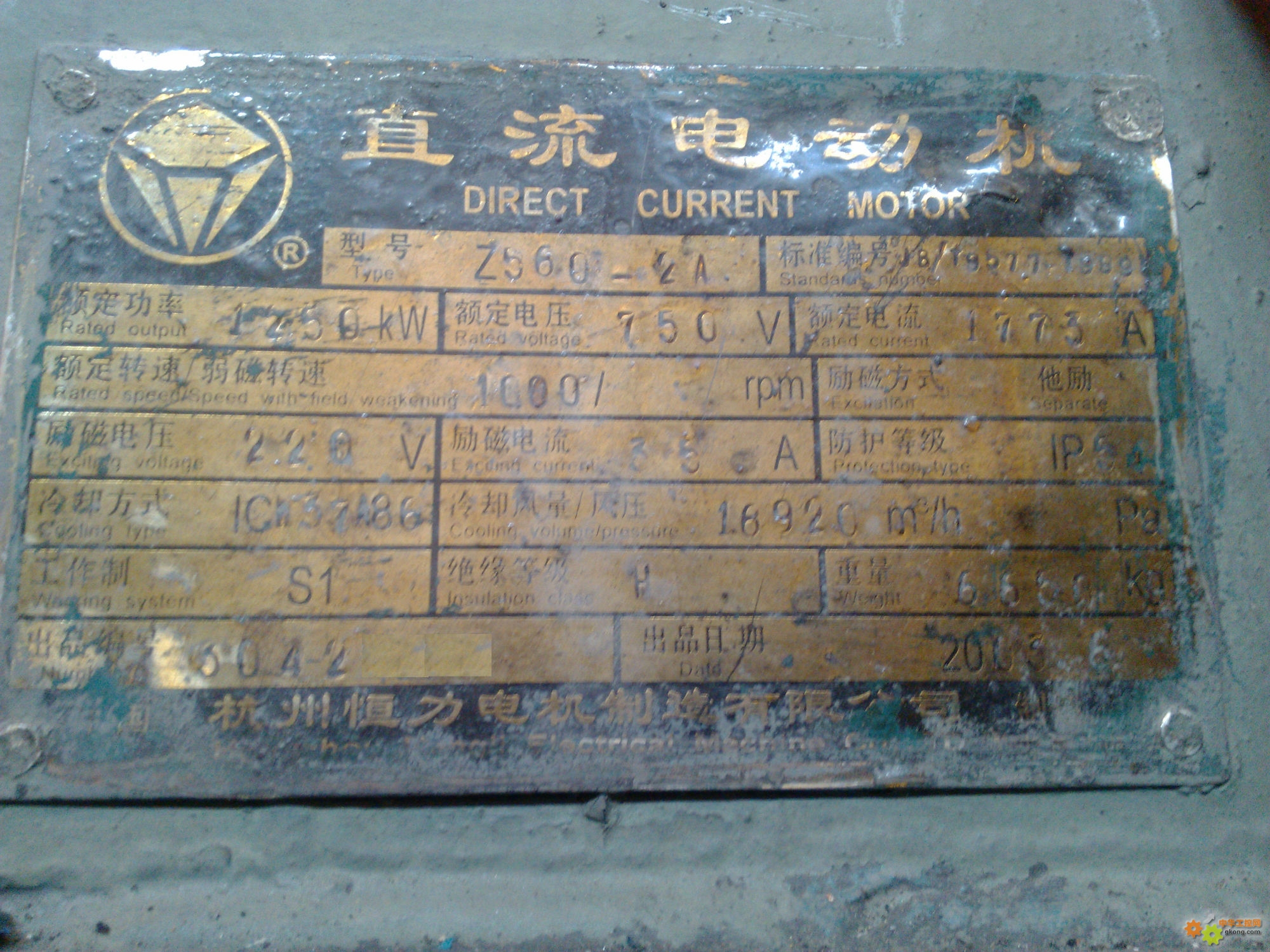

1773A,大电机啊。没见过这么大的。长见识了。

楼主,维修一个大概要多少钱?

很正常,煤矿提升机比这还大

维修器件能用8年也不错了。
