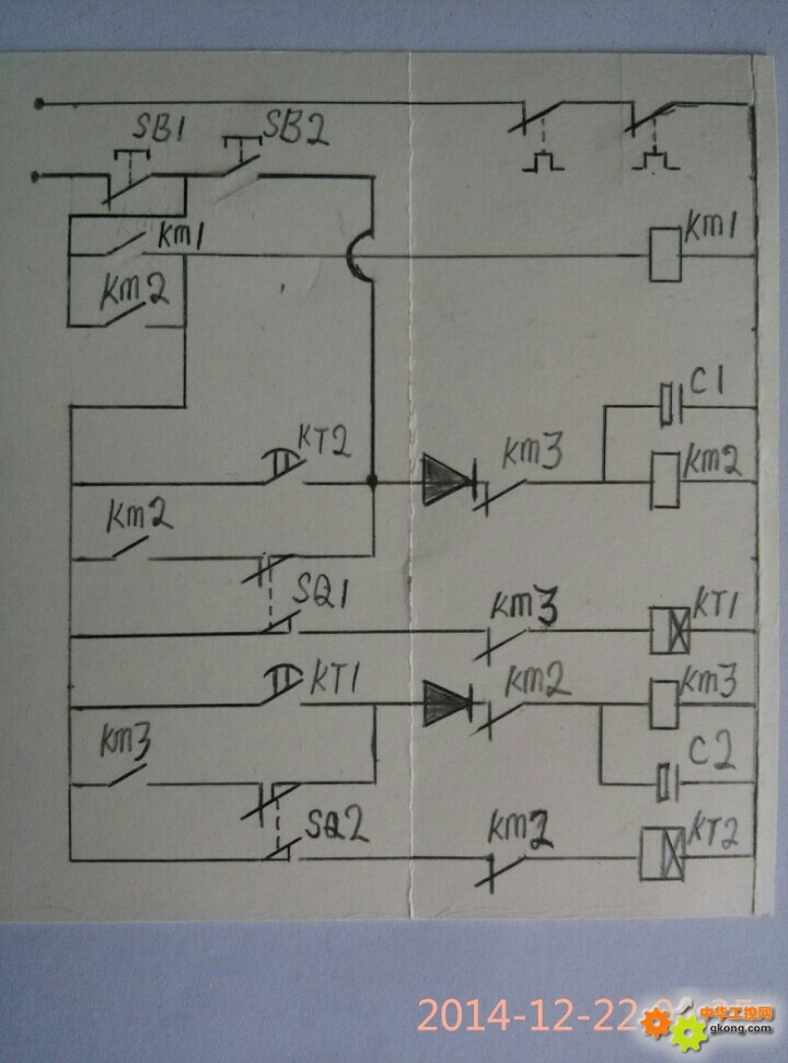

求合理修改

真节约,这是什么纸盒上画的?你这接触器线圈多少伏?直流的?

线号没有标啊。

我估计是抄下来的吧

热继保护这样接不鸽时吧,一个动作全停了,那个二极管你是要干嘛用的

时间继电器的符号画歪了。

热继没有符号,画的挺板正,二极管子干么用?

要求是什么?

什么电路图啊 ,,一个单向的加一个带限位的正反转回路,,干什么用的呢

这个控制回路用在哪里的??
右上角串联2个开关什么用意??
双手操作?
