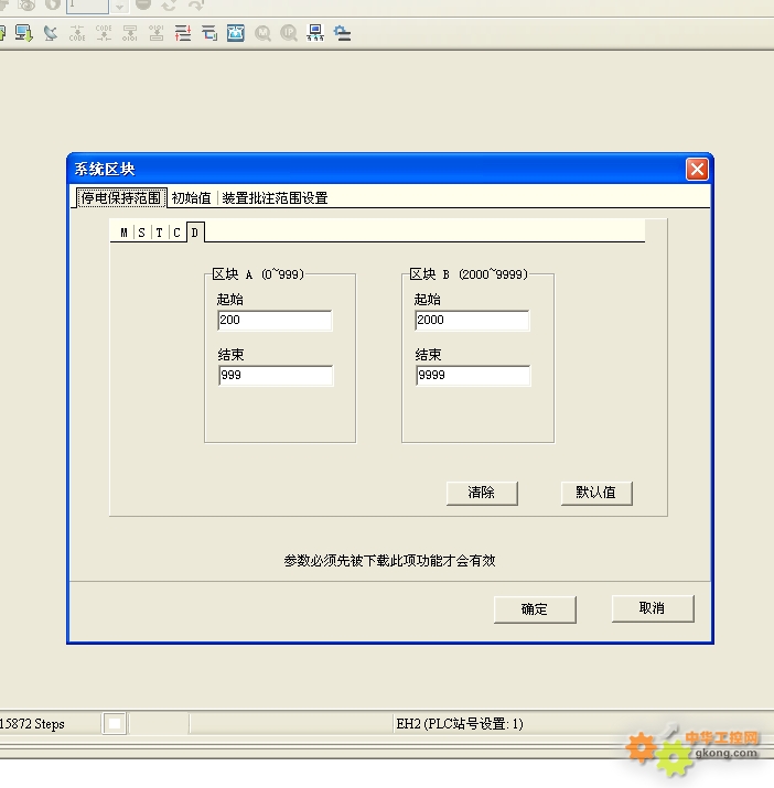

各位,现在PLC怎么设置所有寄存器都是停电不保持,连系统默认的停电保持寄存器都不能停电保持,不知怎么回事,PLC是EH2,旧设备上拆下的。下图编程软件,设置页面的文字:参数必须先被下载此项功能才会有效。怎么理解?要怎么设置和下载呢?

没用过,估计是程序先下载进去才能设置?

这个型号的PLC有没有电池?会不会是旧的,电池不行了?

必须先下载,会不会是说先要写入到PLC。

应该电池没电啦,或者没有正常输入程序啊!

超级电容坏了吧

EH系列是有锂电池的;

应该是电池问题,PLC要换电池了!

下载程序时在 停电保持范围 那里打勾,如果还不行有可能是楼上说的电池没电

旧玩意,没电了
