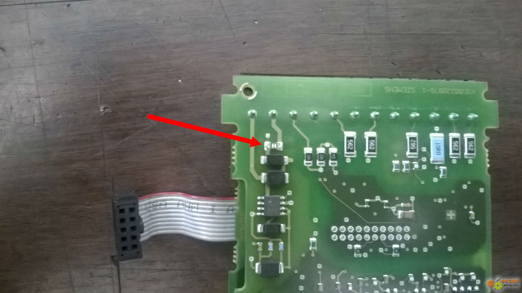

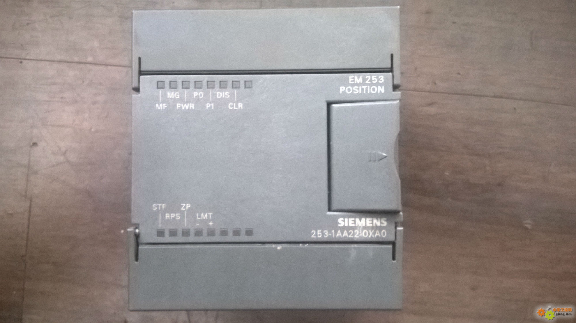

最近有个定位模块出点问题,通上是发现PWR指示灯不亮,
拆开后发现图中红线指的地方有电源不通,上面就标个 H,是电感吗?
感觉是个保险之类的,哪位大侠知道,这是个什么玩意?

电感吧

电感吧
和贴片电感有点相似,我直接短接试一下!
天道酬勤!

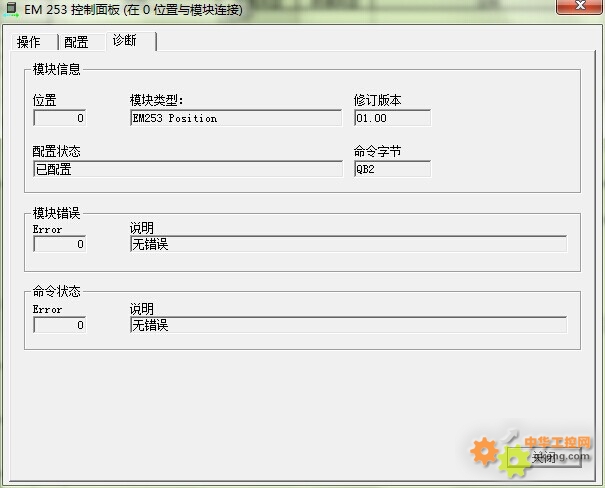

直接短接这东西,故障消除了!
看看能用多长时间吧!
天道酬勤!
5586
qinhya
文章数:2022
历史总积分:5586
注册时间:2012/4/7
发表于:2015/5/31 9:50:28
可以正常用了!
