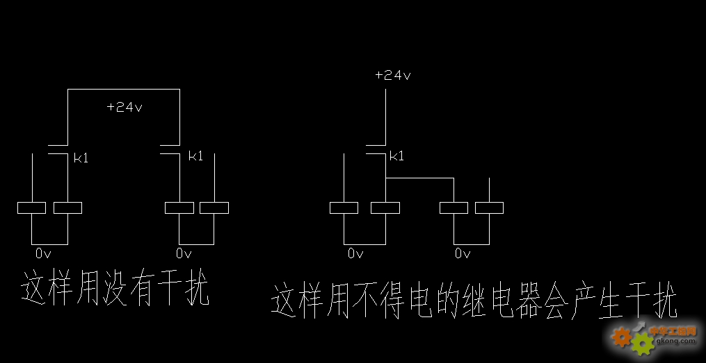

干扰的问题

不知是指什么样的干扰,或者是什么现象。

具体的都没说明白,只给这么一个电路图能说明出问题?

弱弱的问一句
K1是什么??

没看明白什么意思?能说得详细点吗?

K1应该是接触器或者继电器之类的触点,是旧标准符号。

估计意思是不可共用一个常开点。

你电源和开关之间距离有多远啊

同意,只是不是全部设备都是自己经手,又不能发现了这样用的全部改完。
