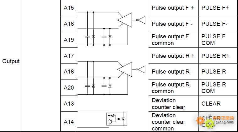

发表于:2015/5/30 12:42:54
如果你需要差分信号,那和模块软件中设置没有关系,是在模块硬件选型时就要决定,QD70D就是差分信号输出,QD70P是集电极信号,所以你选QD70D是对的.
QD70P和QD70D在输出脉冲形式中,可以通过参数选择输出是双脉冲(CW CCW)或是脉冲加方向。

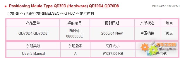

发表于:2015/5/30 12:49:21
三菱国内的官网上是有QD70D的手册下载的

发表于:2015/5/30 13:38:42
回复 #2楼 fumz78
原来只有英文档啊。。难怪找不到

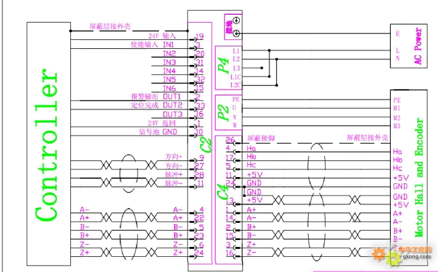

发表于:2015/5/30 14:08:01
回复 #1楼 fumz78
这是直线电机给的一个接线图。模块控制的话就是
A15 A16 A17 A18接到驱动器上的方向+方向- 脉冲+脉冲-就可以了吧?
那驱动器上的A- A+ B- B+ Z- Z+是什么,模块上哪有这些点接,应该是不用接的吧

发表于:2015/5/30 15:13:12
那驱动器上的A- A+ B- B+ Z- Z+是驱动器反馈出来的,如果你需要将这信号反馈回去,那可以接到PLC的高速计数器输入端,但通常的应用中不用去接这些信号。

发表于:2015/5/30 15:17:13
lixuefeng7272
在
2015/5/30 15:02:52
Cw/ccw双脉冲输出不就是差分信号吗?控制距离较远,信号干扰大用这种更靠谱点。
[此贴子已经被作者于2015/5/30 15:08:34编辑过]
Cw/ccw输出不一定是差分信号,集电极输出的可以输出这样的信号
Cw/ccw是双脉冲信号,对应区别是还有脉冲加方向、AB向脉冲等
