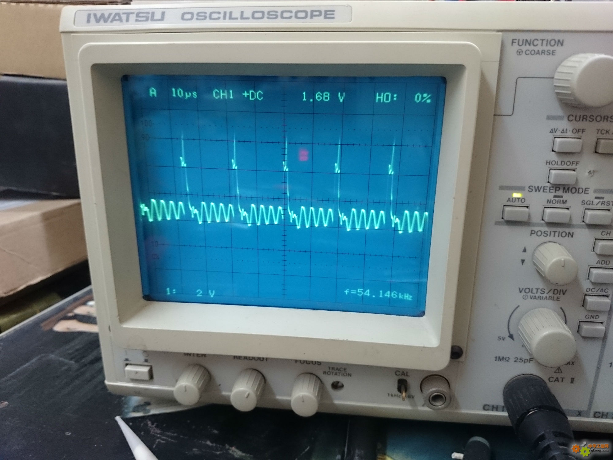

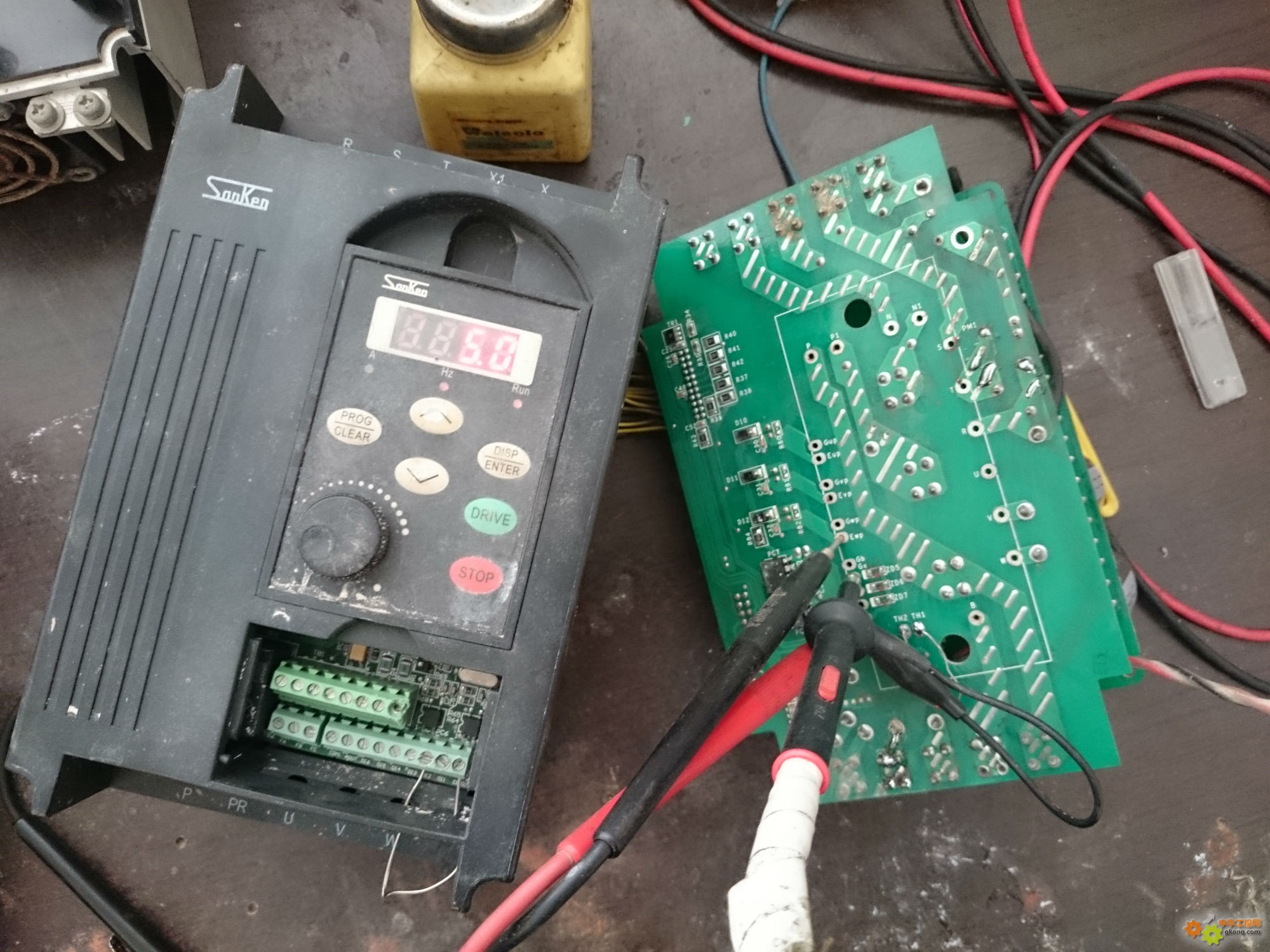

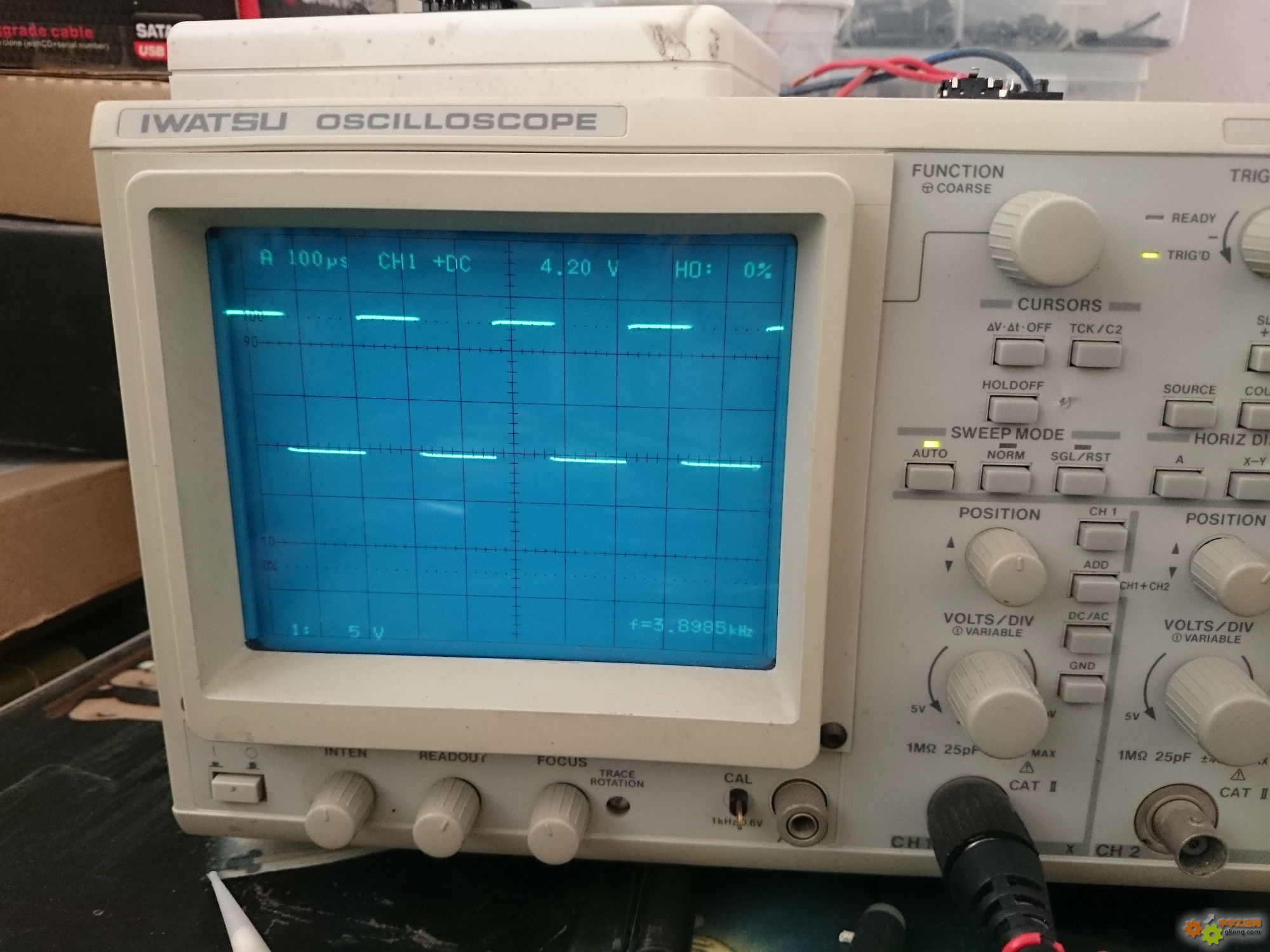

三肯变频器的驱动波形和电源开关管K2225的震荡波形

你那是自己震荡的开关管吧

为什么要看波形?老兄

开关管的波形不对,是自激振荡吗

原机上测的,这型号的都这样,芯片采用m51996

应该是这样子的呀,不过随着电压升高,开通时间会减小而已

我怎么没碰到像你这种样子的,数字示波器?

leCory的,你是测得开关管DS的波形吗?看不到开通的时间

GS波形
