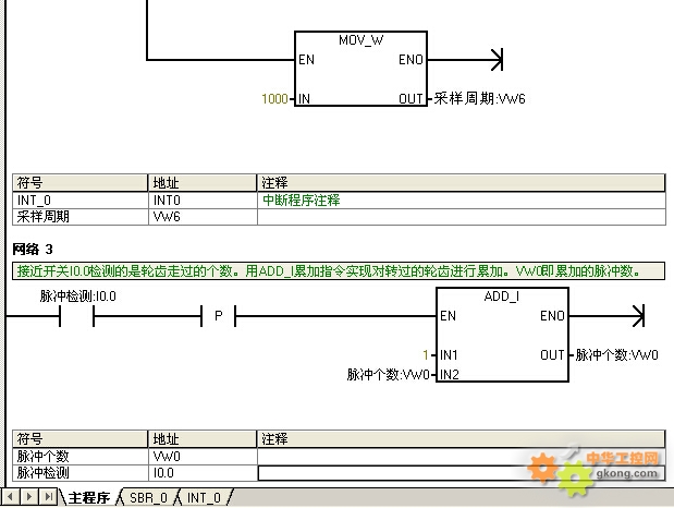

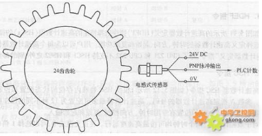

这是应用在离心水洗机上的一个案例 ,具体要求是这样的:为了直观地了解离心水洗机进料或出料的速度 ,在落布架的转动轴处装一带齿轮的码盘,并配一只电感式传感器来获取齿轮变化的规律 ,需要采集三组数据最终求出平均值 。

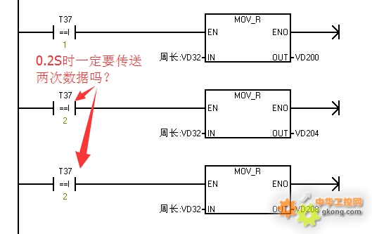

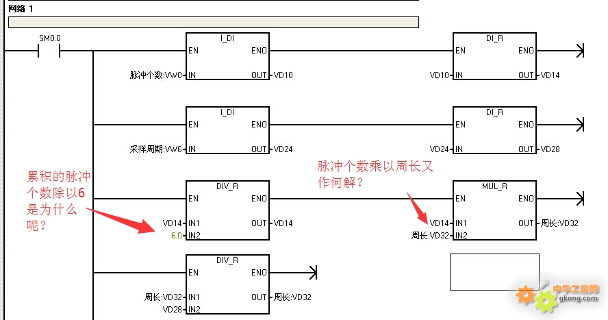

问题是这样的:
1、
2、

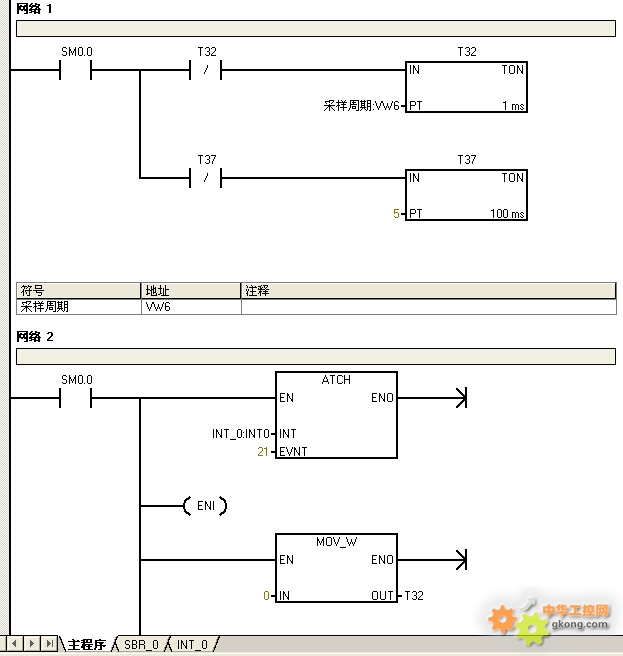

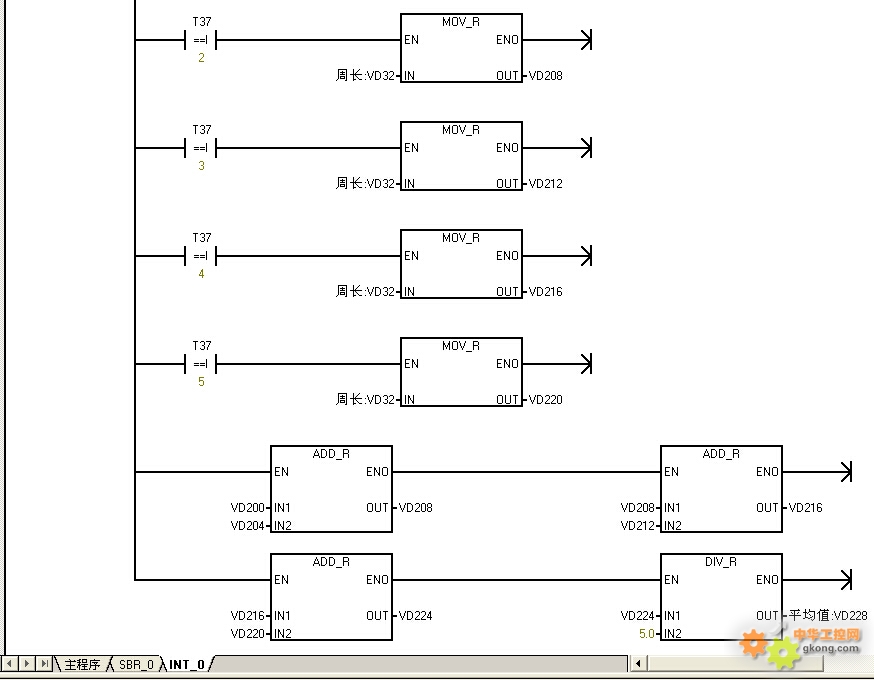

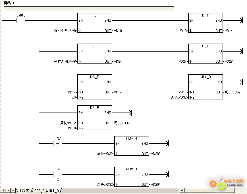

总之,对于这个应用 ,有诸多不解,我想这里面应该会有我对程序理解不够或是对项目工艺不了解什么的,反正很头疼,就进来和各位交流一下,多帮忙哦!
下面就贴出程序截图,方便大家查阅。
1、主程序
2、中断程序
