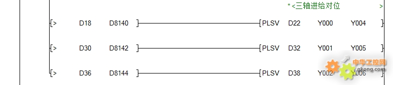

这样三个PLSV的指令一起用可以吗?为什么运行之后Y都没有输出?

在FX1N好象只能用一次

用的是FX3U

你这3个指令是对应不同的点,可以同时执行的

可以同时执行的,运行的时候没输出,可能是你前面的条件不满足

FX3U每个通道可以执行一次,
