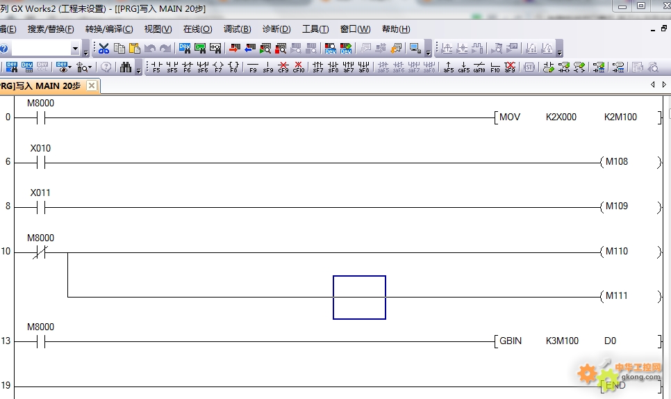

八位输入时是GBIN K2X0 D0,那么十位输入时该怎么写呢?

就这么简单,看清楚!后面2个bit是防止内存出错干扰
