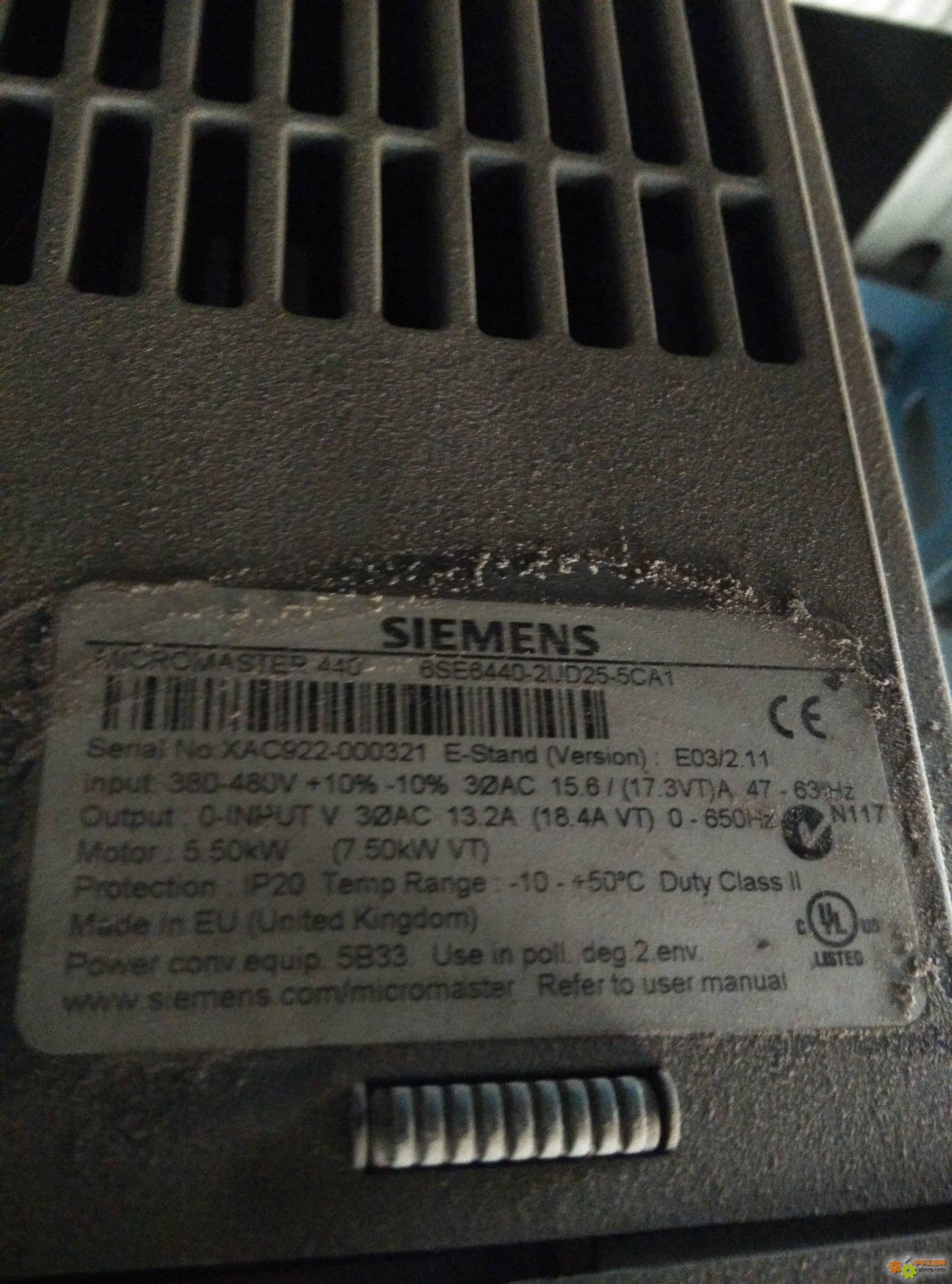

设备上一个西门子440的变频器6SE440-2UD25-5CA1,现在我想让他直接启动,就是启动不了。上电,黄灯也在闪,bop上也有显示。是不是参数设置上不对。恳请工控达人给予帮助,小弟是小白,小弟在这谢过了。[upload=jpg]/uploadImages12/dbb4897c665a36040988b716a76a33bb00fa0a89.jpg#90D7EEA7CD110F204EF95192D2410C6A.jpg[/upload
[upload=jpg]/uploadImages12/1a02e1453809bf4fc2e593d26bf990a800fa0a89.jpg#99DB70F2DA95900ABB260B2203565A47.jpg[/upload

回复出厂设置呢

P700=1    P1000=1   键盘启动

谢谢,问题已解决
